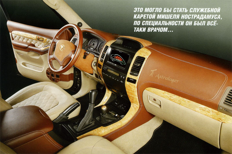

Это могло бы стать служебной каретой Мишеля Нострадамуса, ведь дороги в средневековой Европе были так себе, а по основной специальности великий предсказатель был всё-таки врачом...
Пригнал машину в «Аверс-центр», впрочем, не врач и даже не совсем предсказатель будущего (на тот момент). Это потом окажется, что предсказать развитие проекта — задача под стать монаршему лейб-медику. Одно было ясно без визита к гадателю (или гадалке) любого калибра: с таким интерьером жить неинтересно. Ивану (так зовут хозяина) нужна была не просто машина «на каждый день», хотя использовать её он планировал именно в этом режиме. Хотелось, чтобы все, что выше колес (впрочем, колеса — тоже), смотрелось нестандартно, выглядело неповторимым, ласкало глаз, обещало комфорт и уют. Для этого предполагалось сделать кардинальный рестайлинг салона и развернуть систему мобильного кино, которая почти обязательна для экипажа, рассчитанного на путешествия непредсказуемой продолжительности.
Работы выполнили за три с половиной месяца в несколько этапов. Дизайн-проект интерьера, его концепцию тщательно проработали и согласовали с владельцем автомобиля. Долго подбирали цветовую гамму и материалы для отделки салона. Сошлись на том, что основным цветовым оттенком будет светло-бежевый (в тон заводскому пластику), а дополнительными — коричневый и темно-коричневый. Результат — лучшее доказательство того, что в выборе дизайнеры не ошиблись. Оттеночная нитка по всему салону — основного светло-бежевого тона.

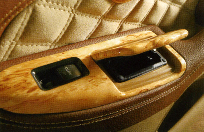

В заводском интерьере было несколько деталей, выполненных из пластика под дерево. Их заменили фрагментами из натурального дерева, покрытого шпоном карельской березы. Особенно удачно дерево в новом интерьере оказалось интегрировано в центральную консоль, теперь своими выверенными обводами она напоминает антикварную мебель.

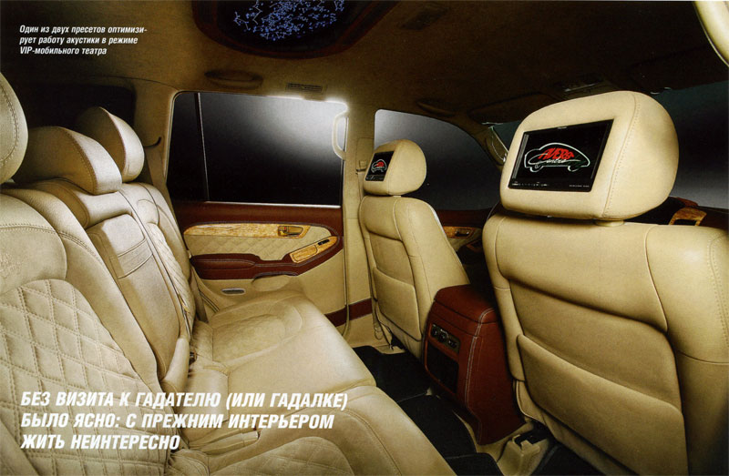

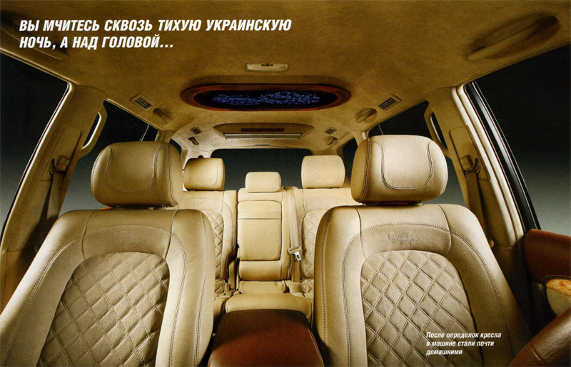

Доминирующую идею нового дизайна салона взяли... с потолка. Вернее, с той его части, что над задним диваном, куда поместили карту звездного неба. Согласитесь, в этом что-то есть. Сидите вы себе на заднем сиденье, мчитесь сквозь тихую украинскую ночь, никого не трогая и всех обгоняя, а над вашей головой струится мягкий свет со звездного небосвода... Карту, ко всему прочему, можно менять. На центральной консоли есть переключатель для отображения трех уровней её детализации: отдельные звезды, созвездия и полная, подробная карта небосвода.

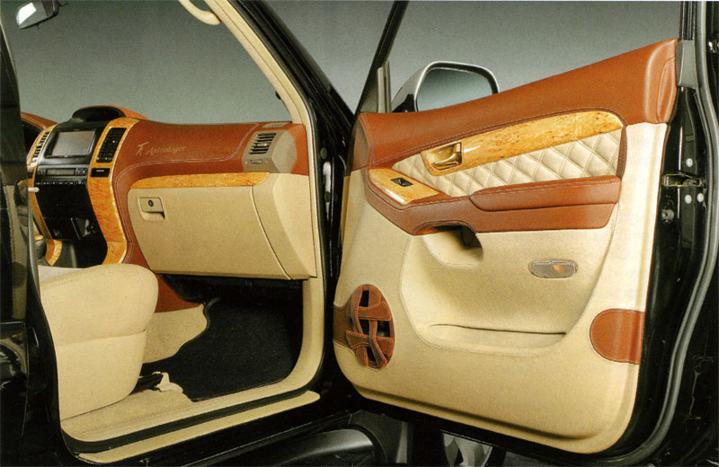

От звездной карты прямая дорожка к астрологии, и тема как-то сама собой стала основной в оформлении интерьера салона. На обшивку торпедо, напротив переднего пассажира, с помощью лазерной гравировки нанесли слово «Astrologer» и изображение телескопа, направленного в небо. Нижнюю часть корпуса сабвуфера тоже украсила лазерная гравюрка со знаком Зодиака владельца машины — Рака.

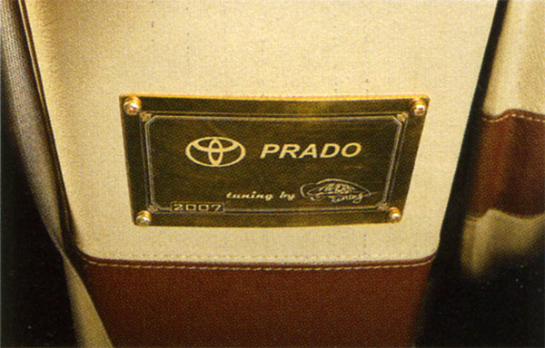

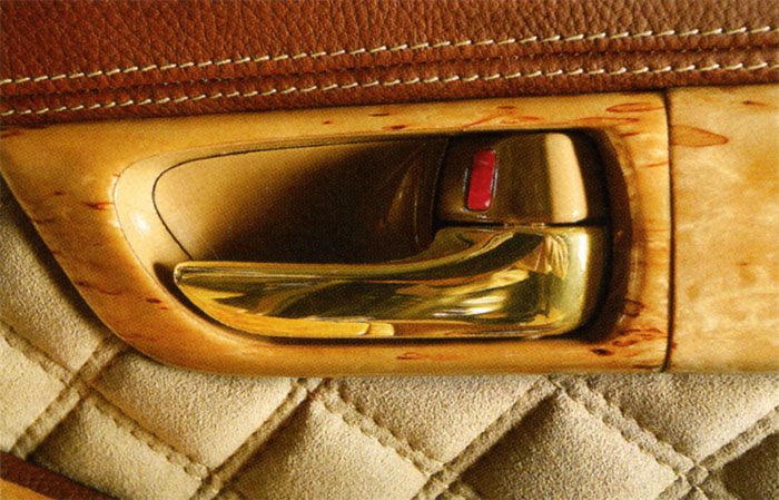

Все хромированные детали в салоне (органы управления оборудованием, ручки открывания дверей, верхняя часть рычага КПП) позолотили, в ходе процесса заводской пластиковый фирменный знак «Тойоты» на руле заменили специально изготовленным металлическим, под то же покрытие.
Для перетяжки салона использовали кожу в комбинации с алькантарой. Сиденья в машине — просторные, комфортабельные, почти домашние. При их перешивке применили фирменное решение «Аверс-центра» и прострочили ромбиками центральные элементы подушек и спинок сидений, выполненные из алькантары. С ними перекликаются центральные вставки карт дверей. Верхнюю часть спинок сидений украсила вышивка с логотипом тюнинг-центра. Его выгравировали также на металлической пластинке, позолотили ее и закрепили в нижней части салона. Изготовили летние и зимние комплекты сменных «рабочих» ковриков.
В экстерьере автомобиля изменения минимальные: заменены колесные диски, сделаны съемные тонированные защитные накладки для блок-фар.

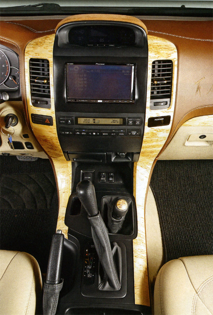

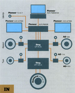

Двухзальный мобильный кинотеатр с системой озвучивания салона 5.1 построили на базе двухдинового мультимедийного головного устройства Pioneer AVH-P 6800 DVD. Самое большое достоинство этого «Пионера» — встроенный шестидисковый CD/DVD-чейнджер. В режиме источника «киношной» системы он работает в связке с процессором Pioneer AVM-P 6600R, оборудованным декодером 5.1.
Новую «голову» установили в центральную консоль вместо штатной. Чтобы она выглядела на рабочем месте как «родная», изготовили декоративную переходную рамку, которую покрасили в «заводской» цвет. К AVH-P 6800 подключили адаптеры iPod и Bluetooth, GPS-навигационную систему Garmin GVN53, видеокамеру заднего вида. Процессор смонтировали под передним пассажирским сиденьем в специально изготовленном каркасе, обеспечив свободный доступ воздуха к кулеру.
В системе два пресета настроек: звук мобильного кинотеатра с центральным и полноценными тыловыми каналами или классическое стерео с отключенным центральным каналом и тыловыми, работающими как подзвучка. При этом с места водителя и переднего пассажира тылы практически не слышны, а седоки в задней зоне чувствуют себя вполне комфортно, потому что воспринимают звук не только спереди.
Для фронтальной акустики выбрали известный двухполосный комплект Audio Development AD Не600. В состав его входят мидбас AD W600, твитер AD Т10 с шелковым куполом и кроссовер AD 2V. С помощью переходных подиумов 16-сантиметровые AD W600 установили на штатные места в передних дверях, предварительно подготовив их и сделав полную шумоизоляцию. Твитеры фронта смонтировали на передних стойках, направив их в салон.

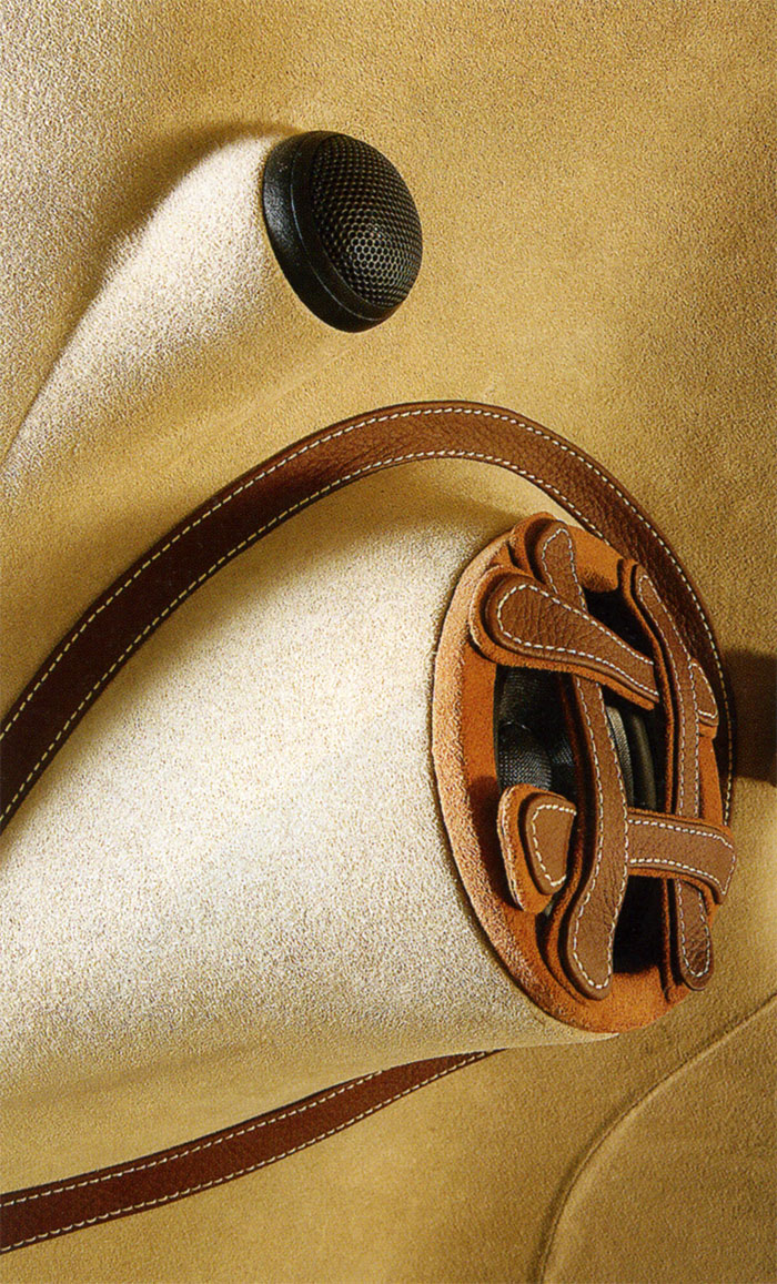

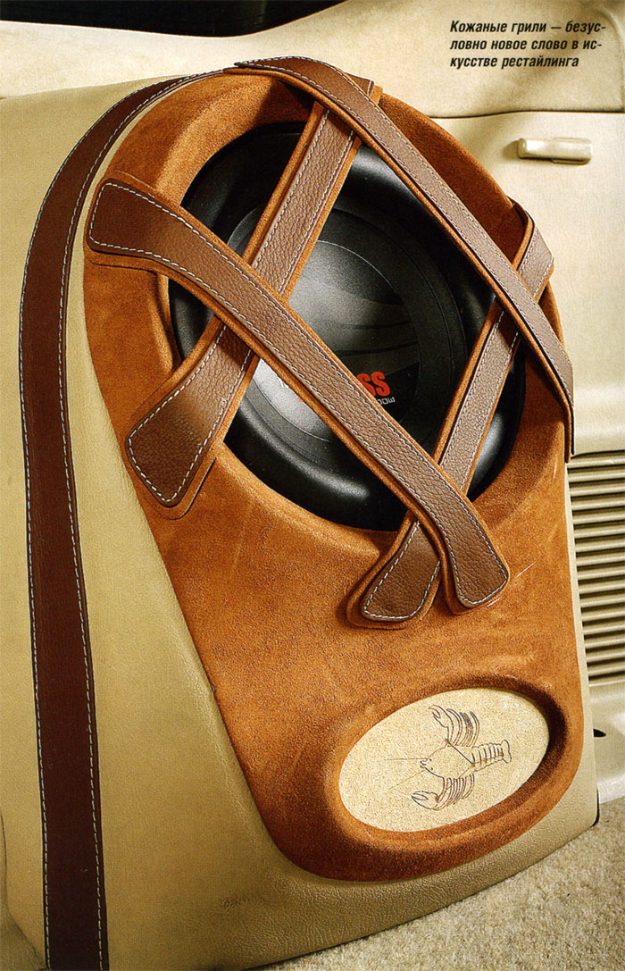

Защитные грили мидбасов — еще один эксклюзив этой инсталляции. Мы привыкли, что гриль изготовлен из пластика, металла либо композитного материала. На этот раз, выполняя столь неординарный проект, установщики решили и здесь поступить нестандартно и сделали грили «кожаными». И не только для мидбасов, но также для мидрейнджей и сабвуфера. Вспомогательные, казалось бы, элементы установки стали с итоге самостоятельным элементом декора.
Инсталляция двухполосной компонентной тыловой акустики — тоже очень нетривиальное решение. Во-первых, это не привычная связка мидбаса с пищалкой, а мидрейндж + твитер. Учитывая назначение этой акустики (тыловые каналы в кино и подзвучка в стерео), такой выбор вполне оправдан и отвечает идеологии построения домашнего кинотеатра, в котором тылам отводится роль окружения. Выбрали тоже динамики Audio Development: 8-сантиметровая СЧ-головка AD М35 и высокочастотник AD Т10. Мидрейндж с диффузором из фибергласса разработан специально для трехполосной акустики, но здесь с удовольствием играет в двухполосной системе. Инсталлировали динамики в задние стойки. Для среднечастотников сделали специальные подиумы-колодцы объемом 400 — 600 мл, набранные из фанерных колец. Высокочастотники установили на небольших подиумах.

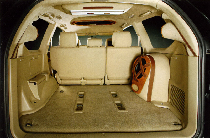

Акустическое оформление 10-дюймовой сабвуферной головки Rainbow Amboss 10 — закрытый ящик объемом 21л. Нужно было инсталлировать его в багажнике так, чтобы занять как можно меньше места в отсеке, и корпус изготовили из композитных материалов по технологии «стеле», встроив его в полость правого заднего крыла с небольшим разворотом в сторону задней двери. Затем перетянули кожей в комбинации с алькантарой. Диффузор динамика прикрыли все тем же стильным «кожаным» грилем. В таком оформлении сабвуфер великолепно поддержал общий стиль инсталляции, более того, стал ее настоящим украшением.
Усилительный тракт — проверенные в других проектах и хорошо зарекомендовавшие себя аппараты Steg. Четырехканальный QM 45.4х обеспечивает музыкальным материалом фронтальную и тыловую акустику, а к выходам двухканального QM 120.2х подключены две 2-омные обмотки звуковой катушки сабвуфера.
Спецы «Аверс-центра» инсталлировали усилители своим фирменным способом — на потолке отсека багажника. Это очень удачное и проверенное практикой решение. Они на первый взгляд незаметны и не конкуренты другой аппаратуре. На потолке им «живется» очень вольготно, простор вокруг — необыкновенный. А это немаловажно, ведь усилители Steg не снабжены кулерами принудительного охлаждения, поэтому необходимо обеспечить свободный приток воздуха к их солидным радиаторам. После установки «Стегов» потолок полностью перетянули светло-бежевой алькантарой.
Экранов в мобильном кинотеатре три. В переднем «зале» это монитор, интегрированный в лицевую панель головного устройства Pioneer AVH-P 6800 DVD. В заднем — два довольно редких на Украине монитора Pioneer W7900, вмонтированных в подголовники передних сидений. Для этого подголовники переделали, а сигнальный провод проложили скрытно через полую стойку подголовника.
Буферный конденсатор Stinger спрятали в штатной нише для мелочей в левой части отсека багажника. Монтаж проводов и кабелей выполнили с учетом требований соревновательных организаций, как это принято в «Аверс-центре». Их укладывали в стороне от штатной проводки (там, где нужно — в гофре), надежно крепили. Линейные кабели — Puresonik, акустические и силовые — «Чернов Аудио».
