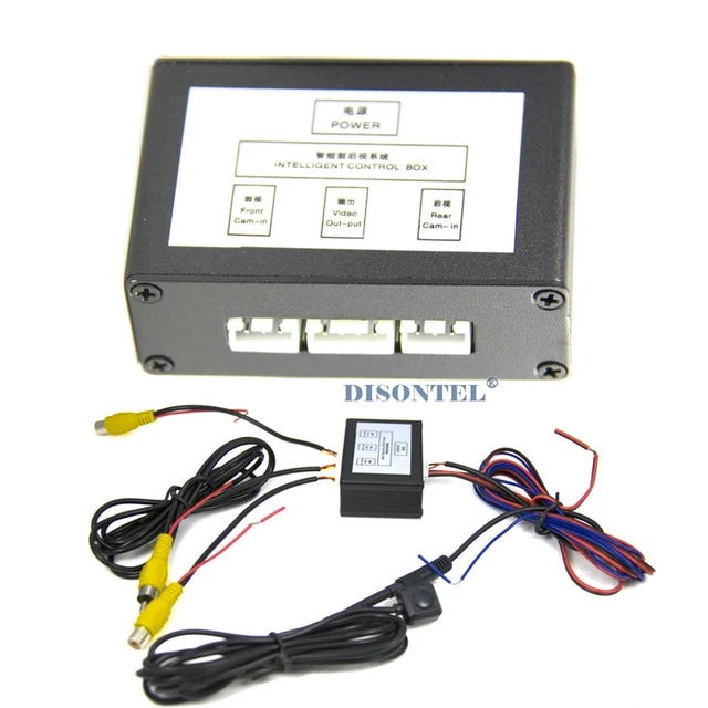

День добрый! У меня тоже Prado 2018 года. И также собираюсь ставить камеру переднего вида 8). Прикупил с Али камеру (см. фото 1, 2), кнопку у ОД (фото 3) и селектор / блок управления камерами (фото 4, 5). Устанавливать буду у ОД ТойотаЦентр, где покупал машину, так как она находится на гарантии. Стоимость установки мне еще не озвучали, но думаю будет космос icon_crazy2.

4,5. Блок управления камерами - 7 450 руб. В комплекте имеется кнопка с разъемом как положено под штатное посадочное гнездо 20 на 30 (подойдет для всех Prado). Но я для себя дополнительно приобрел оригинальную клавишу передней камеры нового образца.

Тоже озадачился установкой передней камеры на 150й Прадик дорестайлинг. Комплектация "комфорт", есть ГУ Flyaudio 7500 с подключенной камерой заднего вида.
Прочитав все страницы данной темы, пришел к выводу, что мне нужно сделать следующее:
1. Купить переднюю камеру. Только еще не определился с моделью, выбираю между этими тремя вариантами, посоветуйте какая лучше
2. Купить контроллер. Вроде вот этот не плохой в плане цена/качество
3. Купить кнопку принудительного отключения передней камеры
Далее схема подключения такая: от ГУ отключается задняя камера, на ее место втыкается контроллер, в контроллер втыкаются обе камеры и выводится кнопка. Верно?
