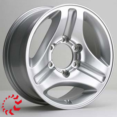

Привет всем.
У меня оригинальные диски вот такие:
(Ну понятно немного потертые)
Внутренний диаметр (т.е. DIA) на этих дисках примерно 107 мм т.е. полная маркировка 7x16 6x139,7 ET15 DIA 107
На данный момент на машине стоят диски FR Design 8,5x20 6x139,7 ET15 DIA 110 (с такими колесами я купил машину):
Я хочу докупить комплект 16 дюймовых дисков притом те что на фотографии выше, но я окончательно запутался с DIA.
Все таки какой он (этот DIA) должен быть? Машина Toyota Land Cruiser 90 2000 года с двигателем 1KD-FTV.

>>Хана подвеске, рулёвке и, может быть, даже з@днице... Чел потому и переходит на 16, что на 20 жёстко...
З@дница переживет, машину жалко :(
Сегодня если погода будет нормальной, примерю оригинал (DIA 107), вместо 20-ок (с DIA 110). Если все плохо будет то я присмотрел диски Replica TY2 размером: 7JxR16 6*139.7 ET10 Dia 110.5.
Но вопрос все равно остался на счет диаметра :(

Дык а в чем проблема-то? Пробивается оригинал с DIA 107, значит так и есть. Ну для пущей уверенности можно померить этот диаметр на ступице. Если 107 влазит, то главное чтоб на новых дисках не меньше был, а больше пох - все равно гайками отцентруется.

« Ответ #9 : 03 08 2011, 17:26:42 »
J90
Общие параметры
Гайка: 12*1.5
PCD: 6*139.7
Dia: 110 мм
