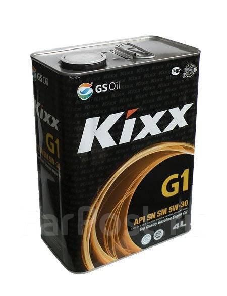

Хочу задать вопрос, может покажется дурацким, но все же. А чем отличается масло для бензиновых двигателей и дизельных?
Раньше были только бензиновые машины,  заливал синтетику 5-30. А теперь вот сомнения.
Лил масло Kixx GOLD SМ 5W-30 (кум торгует оптом, поэтому 100% оригинал).
В Прадо 150 дизельный такое можно?
В описании вот что пишут - "Бензиновые двигатели (четырехтактные); бензиновые двигатели, оборудованные устройствами снижения токсичности отработавших газов; промышленные и морские применения бензиновых двигателей легкового типа; дизельные двигатели (высокоскоростные, четырехтактные, без турбонаддува). "
На Прадо турбонаддув же есть?
Вообщем посоветуйте.
