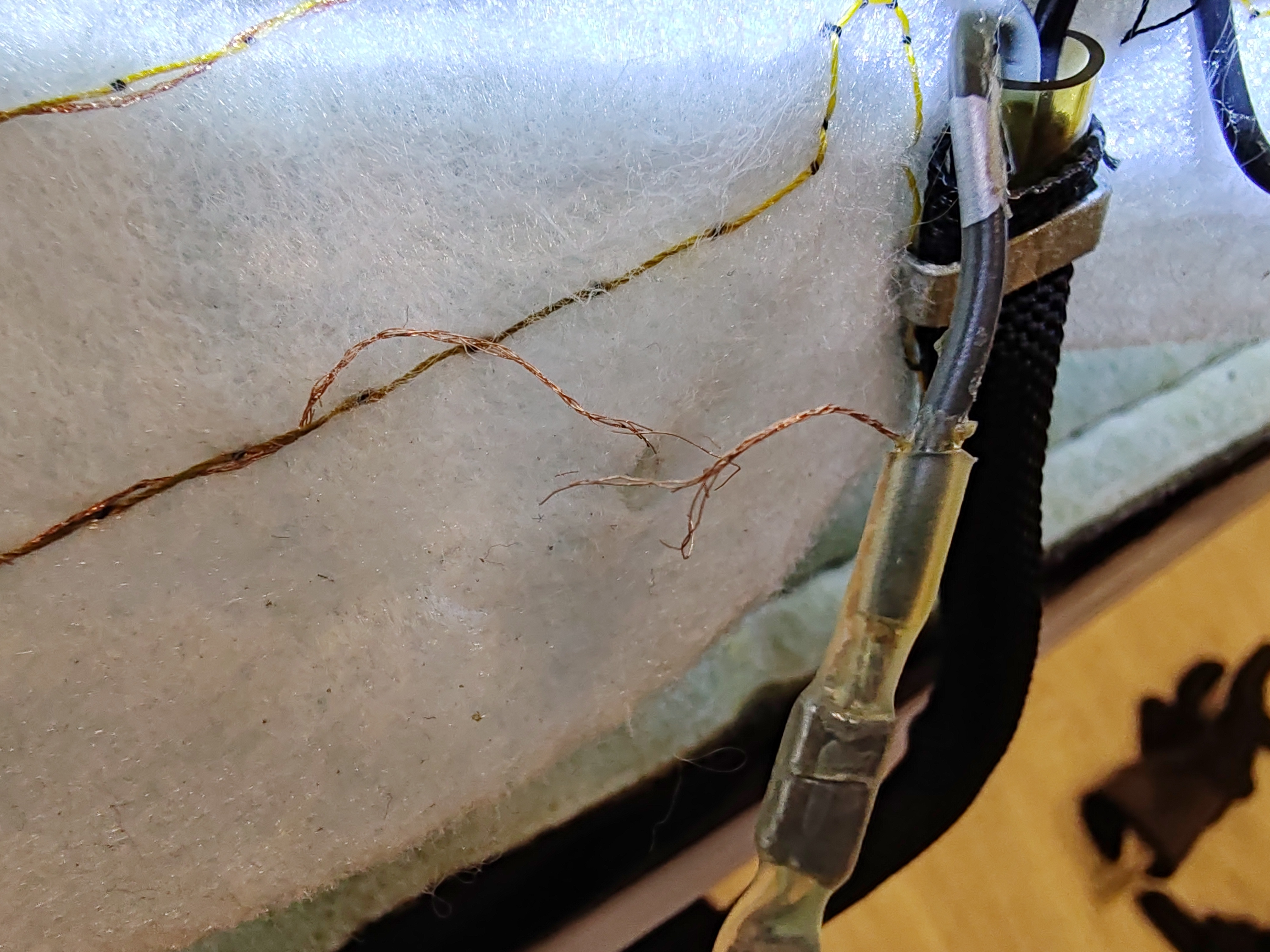

На спинке провод из 6 жил. Не звонился
Обрыва не видно, при вытаскивании заметно, что переламывается в разных местах по длине проводника. Отрезал нижний кусок плетенки, спаял на конце, Сопротивление 24 Ома стало. Это значит из 6 жил оборвано 5 или 4. Провод на спинке длиной примерно 3,5 метра, получается сечением 0,02 мм2 или даже тоньше.
Есть идея вшить МГТФ (или аналог) близкого сечения

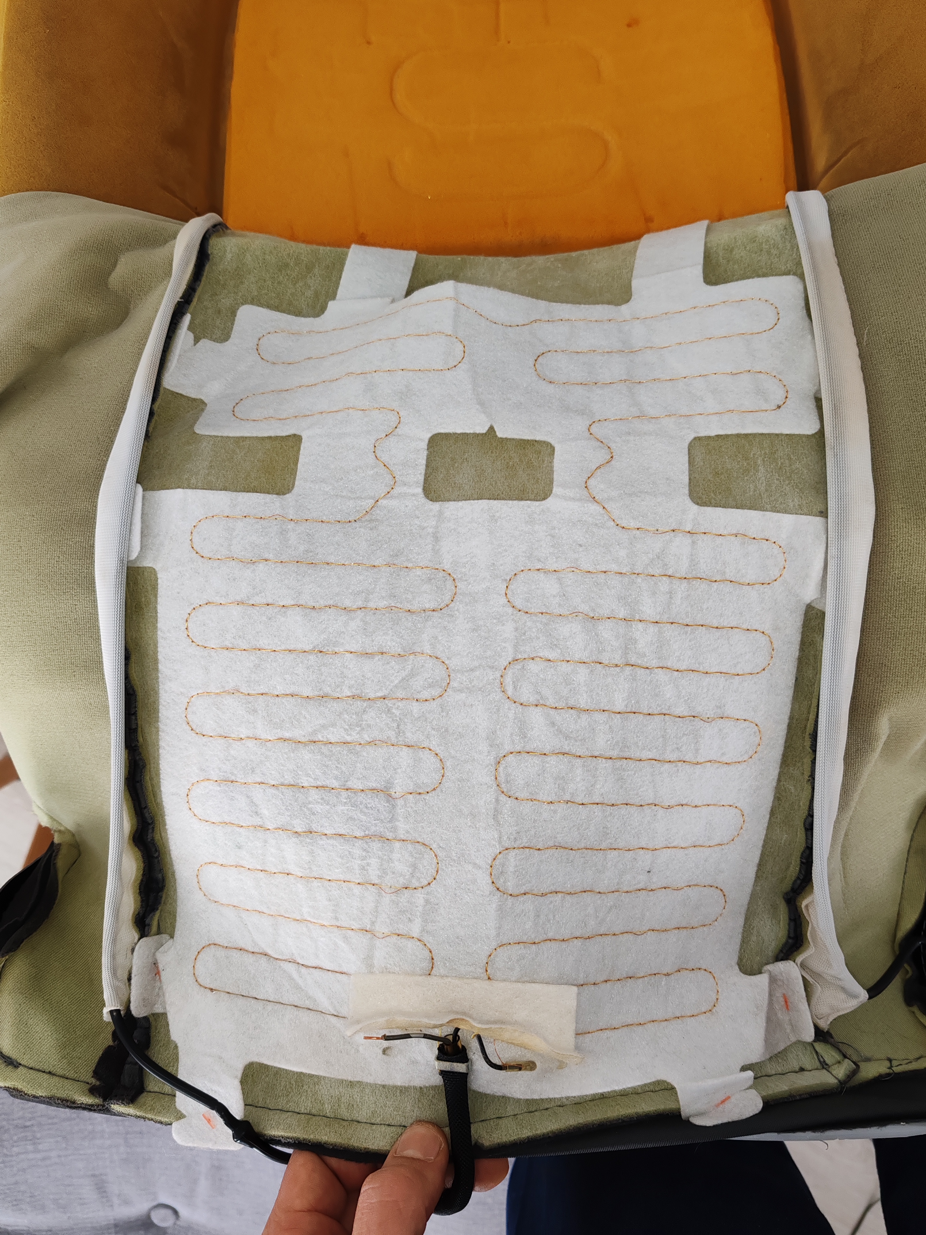

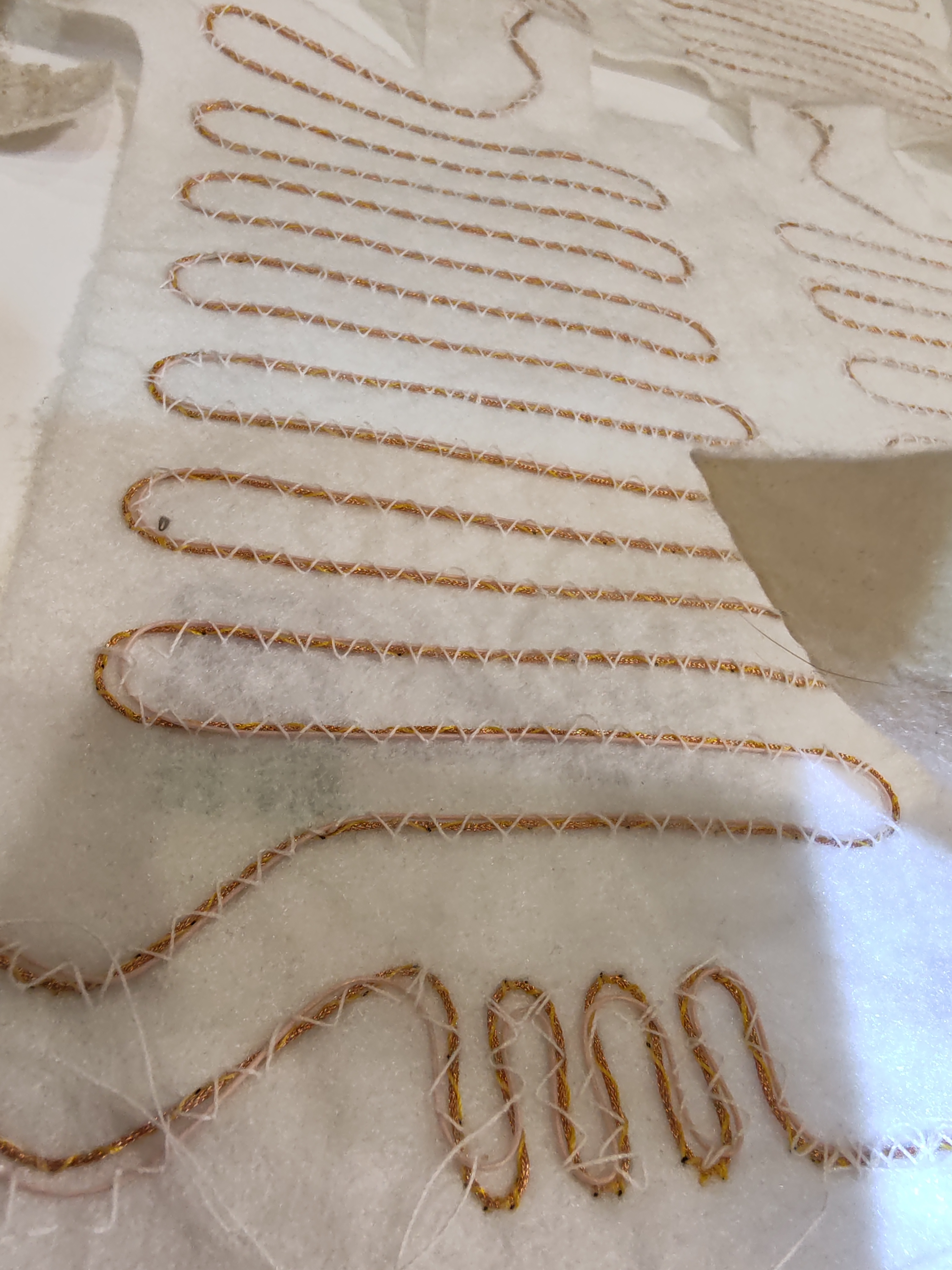

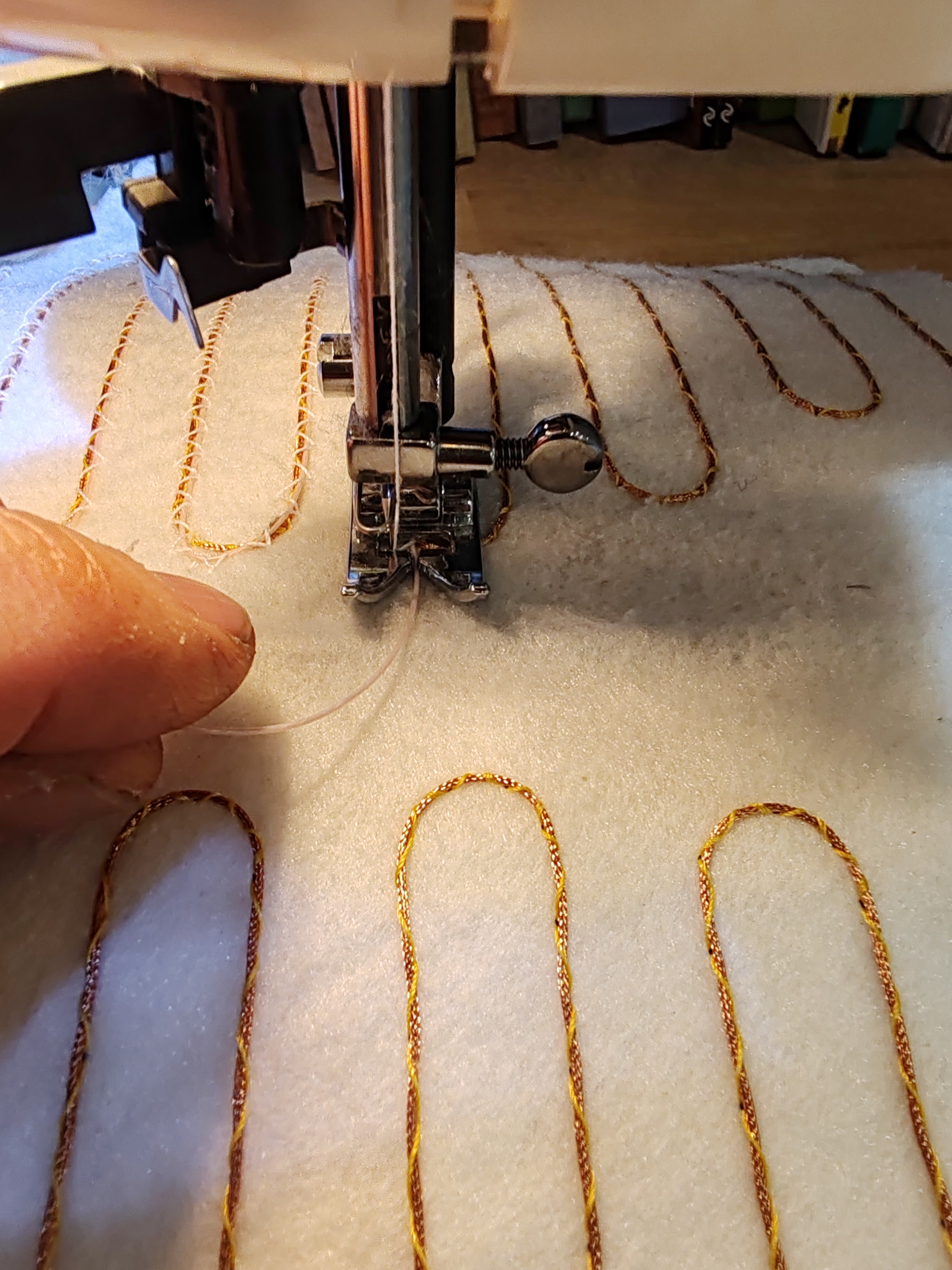

Сделал. Посчитал, на сидушку нужно 9 метров (вшил 9,3 м) МГТФ 0,07 мм2, на спинку вшил 5 метров МГТФ 0,03мм2 (сечение 0,02 не нашел, его можно было бы, как в оригинала 3,8 метра)
Подогрев работает. Всех с Наступающим Новым Годом!
