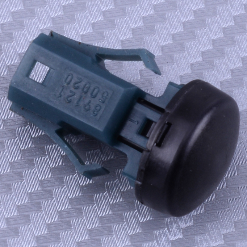

тоггды берем аккуратненько и вытаскиваем из торпедной панели сам датчик__ судя по внешнему виду у него там разжимные фиксаторы

У «солнечного» датчика фишка на 6 пинов. Ты сам картинку в #77 выкладывал. А тут 10.
да шесть

Если честно, нехочется его выколупывать, он говорят сильно нежный, вдруг повредится)) Что-то подсказывает, что там и так всё как у Лексуса.

У «солнечного» датчика фишкана 6 пинов. Ты сам картинку в #77 выкладывал. А тут 10.
ну видишь ли __ видать неправильно понял слова 09 ™ в той ветке __ откуда и взята была фото
