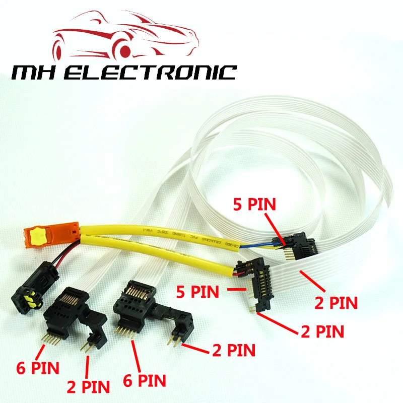

к чему выяснять длину и ширину ??? на алишке готовые шлейфы барыжат.... 500-600р не великие деньги, хотя и улитка в сборе по цене разница не большая sdfdsf
Не, эту дешевку нельзя брать, используется некачественный шлейф, китайцы продают ленты, один кусок ленты 10 баксов стоит, это самый дешёвый, не вводите в заблуждение, после покупки, самое трудное, это спайку сделать, нудная работа и всё собрать! Поэтому и интересуюсь, чтобы нужный размер взять и не промахнуться!
