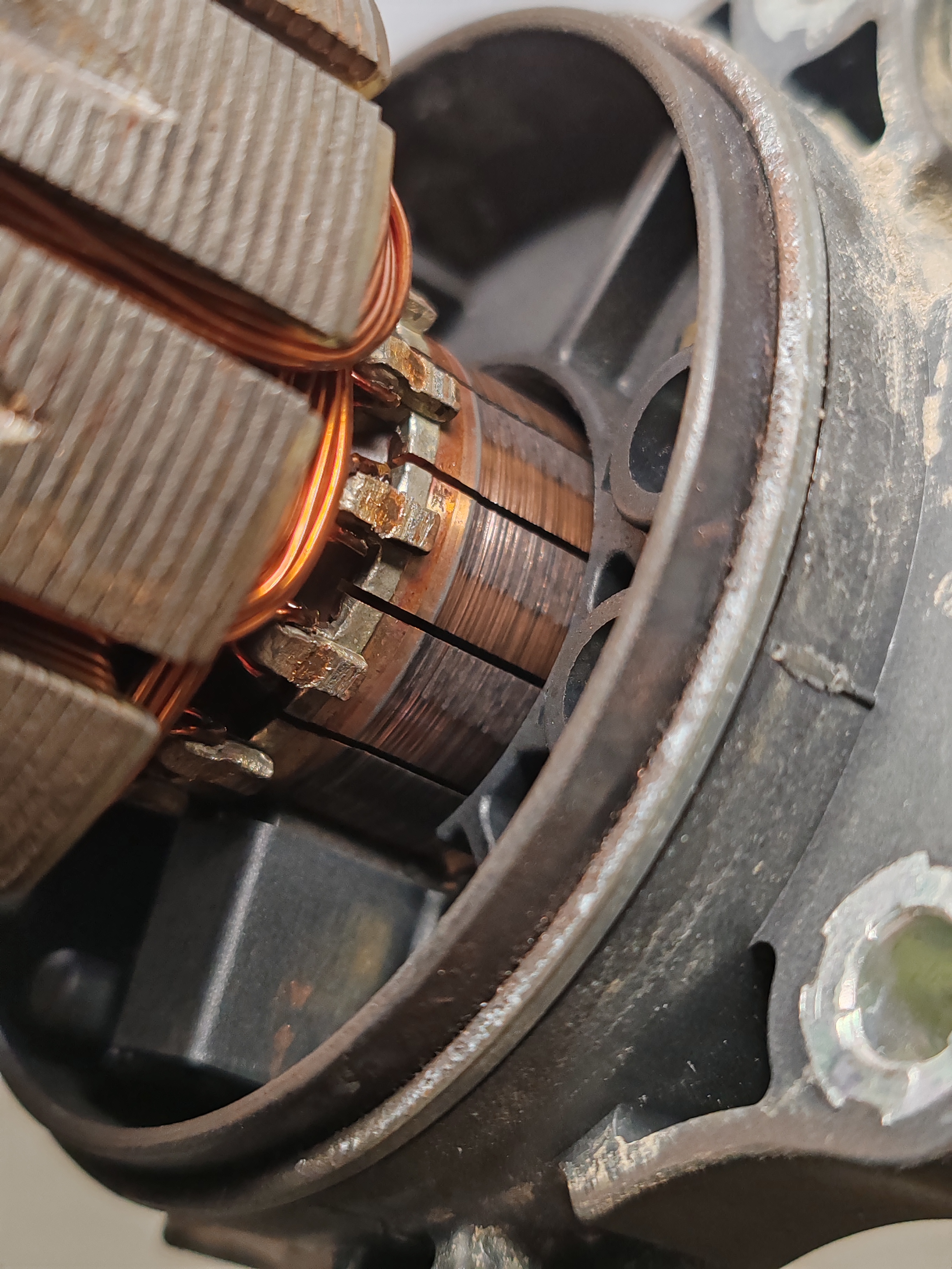

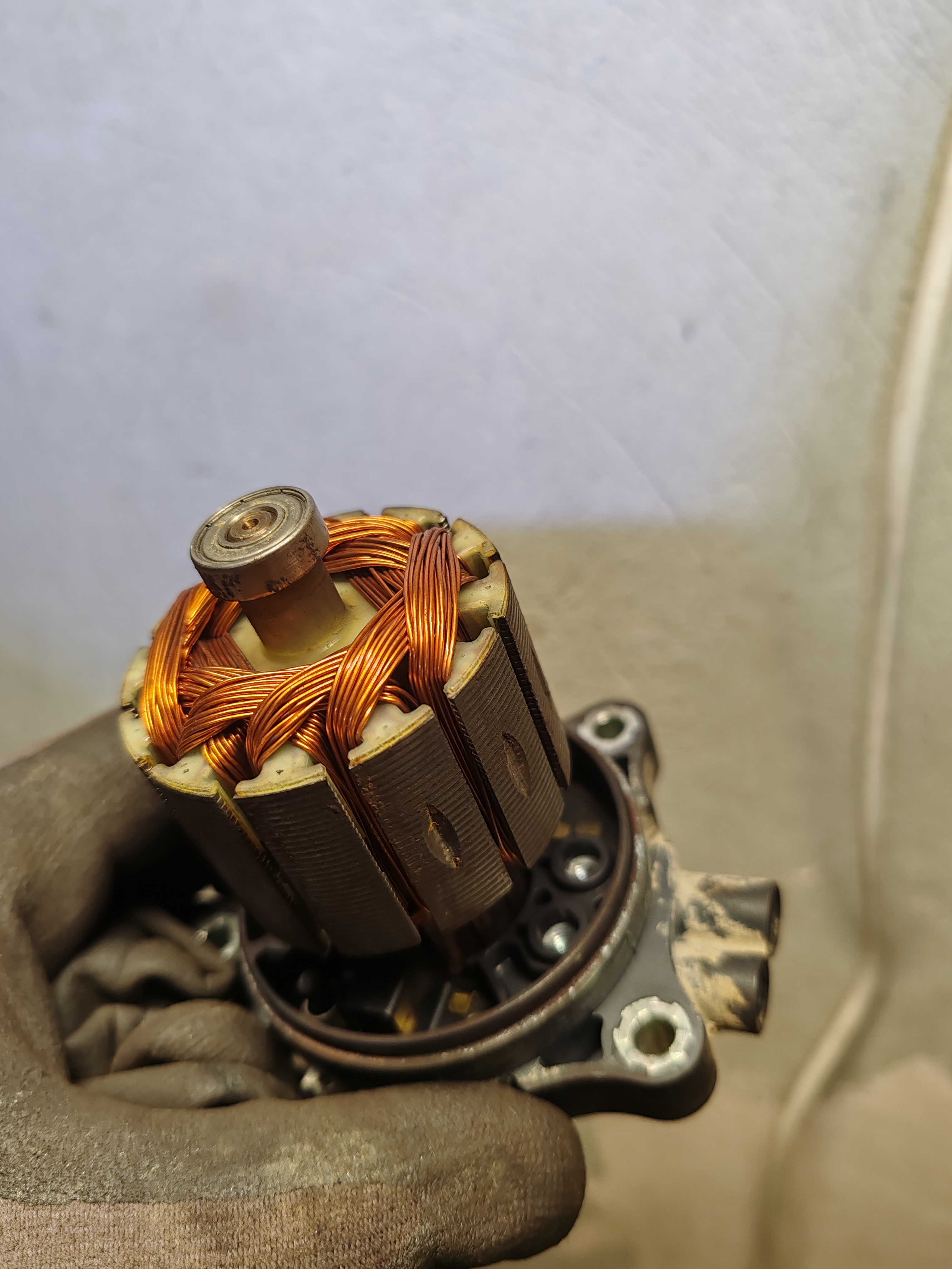

Открутил для профилактики моторчик. Чего там куда стирается? Не увидел. Мой с пробегом 400 т. км
с милиметровой пластины слизало от силы одну десятую. Щеток треть остаток. Сдул пыль компрессором и собрал обратно.
