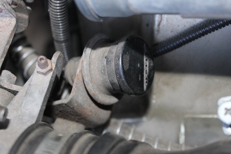

« Ответ #1918 : 29 07 2022, 23:25:27 »
Приезжал в гости Золотой Человек, коллега по предыдущей работе
Пока стояли у капота, он заметил, что выскочил из клапанной крышки шланг вентиляции картера
И странно другое - не видно уплотнительной резинки
Взглянули в отверстие - ОНА ВНУТРИ!!!
Засосало разрежением???
Достал ее пинцетом
Штуцер воткнули обратно
Товарищи, в чем может быть причина такого демарша этого узла?

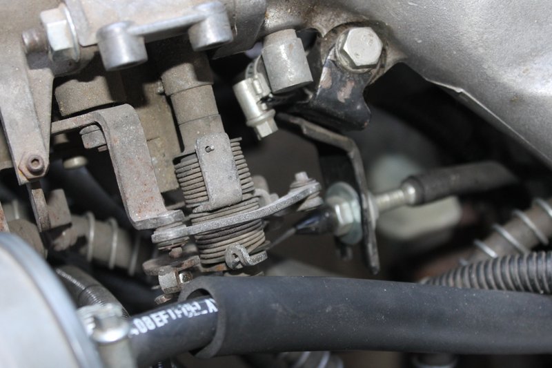

« Ответ #1919 : 05 08 2022, 07:30:09 »
И еще вопросег:
Товарищи, а напомните: зачем эти детальки
Непосредственно дроссельный узел
Вид со стороны троса
Там же какая-то "баночка" типа демпфера, из которой слегка выходит шток при нажатии педали газа
А с другой стороны узла - какой-то вакуумный бочонок
Его шток по идее тоже должен освобождаться при нажатии на газ
Но сейчас он отрегулирован так, что коромысло, находящееся на оси заслонки, до него всегда немного не достает
А вакуумная трубка от него идет в ресивер
Зачем нужны эти приблуды?
Чтобы не было резкого проседания оборотов при отпускании педали?
