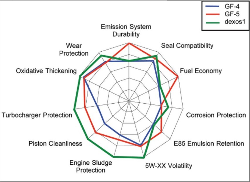

seal compatibility - совместимость уплотнений, это как раз о РТИ

VAL12, ну и специально для вас и для вашей фобии о РТИ. Как можно получить большую защиту
например, Shell Helix ULTRA 0W-20 SN+ считают "сметаной" - в смысле, густым, а все 30-ки - так и вообще гуталином.
Ну так его и залейте, раз это почти 30 вязкость. И ПАО там нет, которых вы боитесь)
