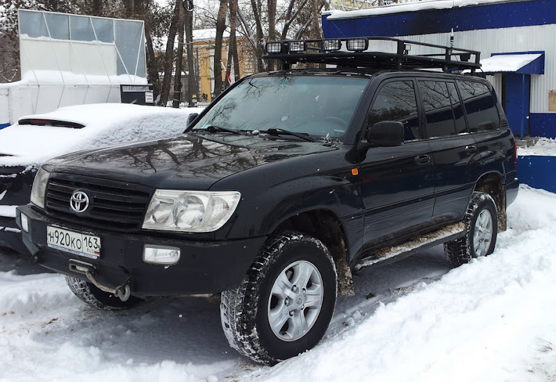

Кто производитель стоек, Влад из Питера или  Ден из Екатеринбурга? У них как раз стойки рассчитаны под 33" колеса... у меня стояли 285/75/16 нигде ничего не задевало, торсионы были чуть подкручены... на стойках стояла 35" резина... но доработки били, тем более у Дана стойки регулируемы по высоте...
Вот фото моего авто на 35" колёсах...

У меня стоят в замен стоковым амортизаторы Koni Heavy Track  + Пружины от Vladsprings. Торсионы выкинул вообще за ненадобностью. По высоте стойка передняя регулируемая, но для меня 2" наиболее комфортно
На сколько я понимаю 285/70 R17 это и есть 33"?!
Судя по Вашей фото с летним вариантом зазор спереди у брызговика совсем критичен или мне кажется?
И что у Вас за резина на этой фото?
Я ездил 2-а года на Гудрич А/Т, по мне так фуфло для города и так себе для бездорожья. Это сугубо мое мнение. После чего перешел на TOYO A/T- город супер, бездорожье терпимо(пока протектор новый).Мне нужен вариант чтобы соблюсти компромисс город/бездорожье .ZAR мне посоветовал Купер дискавери st. Это если расматривать размер 275/70 R17 , а вот если 285/70 R17 то здесь очень большой и достойный выбор
И бампер передний у Вас необычный, не встречал такой еще...

Летнее фото это на торсионах, летом было нормально все, зимой цепляло. Пружины позже поставил, резина Yokohama Geolandar МТ, передний бампер самодельный стальной..
