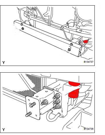

 "всеж решил проиллюстрировать свои размышления в рисунках и цвете чтобы пояснить причины появления этой проблеммы. Вот по-быстренькому профотошопил, подкрасил для ясности и выкладываю веселые картинки. На мой взгляд все происходит просто: передняя часть морды висит на мягких и длинных подушках-опорах кузова (около 10 см в длину, закрасил красным цветом на рис.), а задняя часть морды прочно приварена к "кабине". Передние подушки-опоры крепятся к раме и отступают примерно по 5 см вверх и вниз от уха рамы. См. Рис.

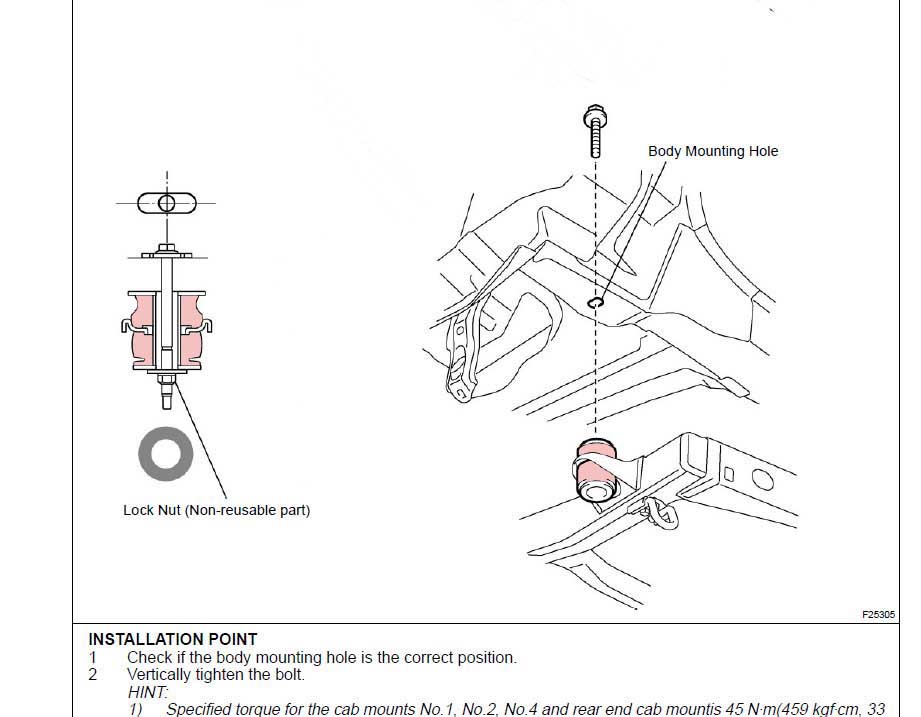

Все подушки состоят из двух частей мягкой резины и между ними вставляется петля от рамы. Резина на подушках такая мягкая что диву даешься(особенно на передних)
Вот так примерно они выглядят ближе, кузов через подушку крепится к рамме и стягивается болтом См.Рис.

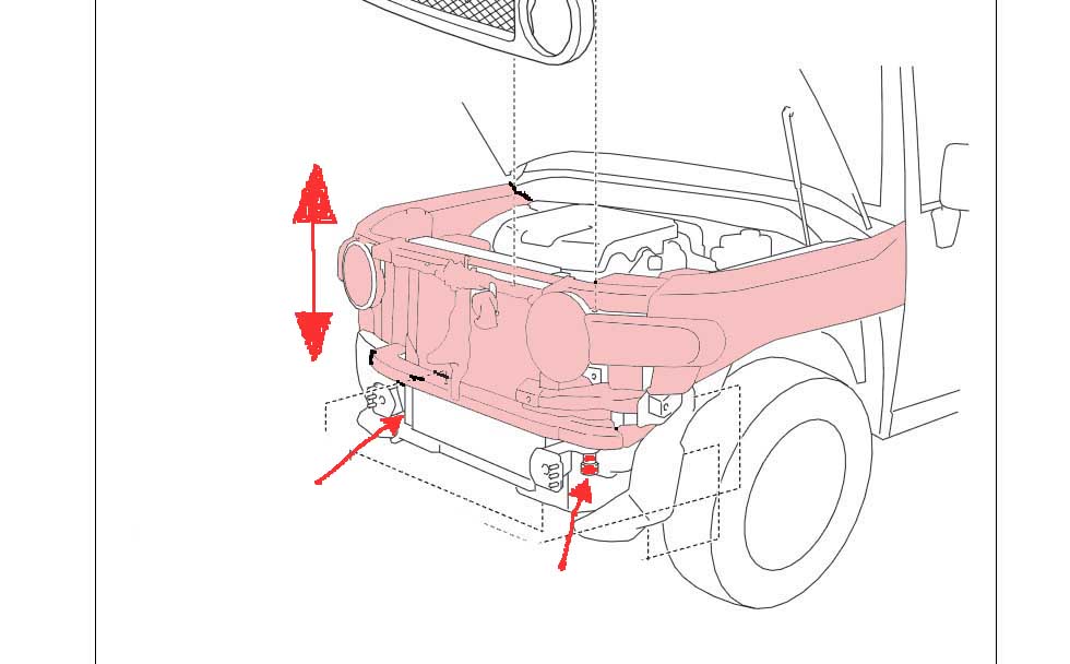

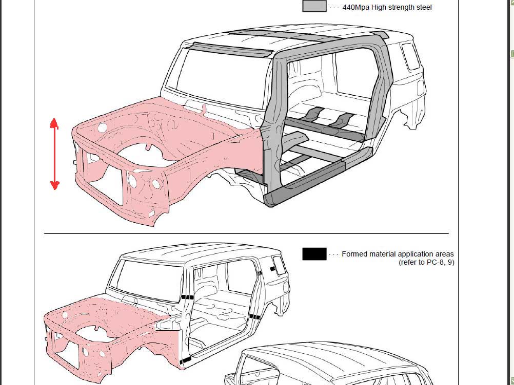

Передняя часть морды на мягких и длинных подушках больше никак не закреплена на раме и поэтому при движении авто получает нехилую вибрацию и амплитуду раскачки вверх и вниз, благо длинные мягкие подушки это позволяют свободно делать. Энергия от этой раскачки должна кудато реализоваться. Вот она и вылазит в самом слабом месте передка на фартуках брызговиков, которые являются единственным силовым элементом, связывающим переднюю часть морды и кабину - все просто! Причем вдумайтесь, этот единственный силовой элемент -фартуки брызговиков имеют толщину всего 0.7мм. Блин - как фольга!!! См. Рис.
А начальная часть морды, прочно и довольно грамотно приварена к кабине, но силы получаемые от вибрации тяжелой передней части морды должны где-то реализоваться. Слабое место нашлось в самой узкой части фартука-брызговика.
Теперь давайте вспомним, что на передней части морды висит много разной нелегкой обвесухи, которая многократно усиливает силу и амплитуду этих колебаний. Перечислю вкратце что висит спереди на морде - это АКБ-25кг, радиатор - 10 л охлаждайки, фары, поворотники, сигналы, бачок на 6 л с омывайкой, бачок жидкости гидрача и много разных блоков реле, предохранителей и другой обвесухи, которая складывается в совсем немалый вес. Стрелками показаны две мягкие подушки-опоры, которые принимают на себя весь этот немалый вес. См. Рис.
Глядя на все эти рисунки, представьте - авто наезжает например на лежач. полицая или запрыгивает на бордюры в городе и как при этом будет подпрыгивать морда кузова по отношению к раме, стоящая на мягких высоких подушках! А как будет вибрировать морда на гравии, гребенке по мостовой, проселку, по бордюрам и т.д.
Т.е. передняя часть будет постоянно испытывать вибро-удары и колебания разной частоты и амплитуды, которые в итоге рано или поздно сломают эти самые брызговики. Для этого даже не надо экстремалить, там прыгать, бегать, ралли-срали - эти фартуки тупо треснут.
