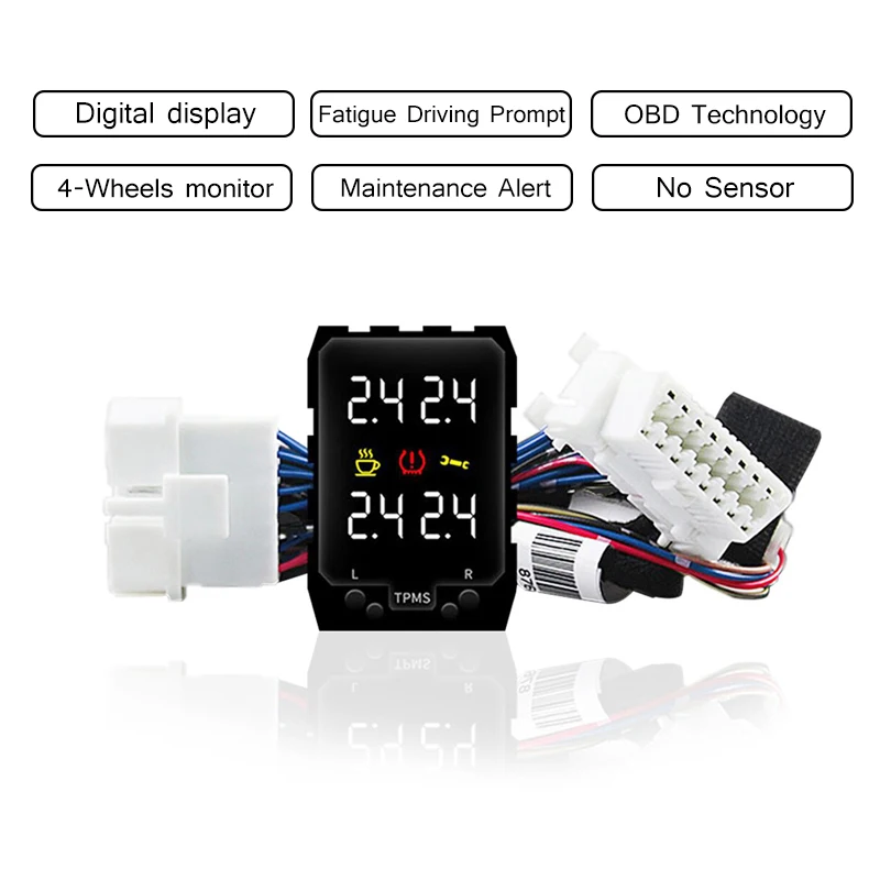

А еще можно такой
Вообще датчиков никаких не нужно.
Такой работает также со своими датчиками и как я выяснил у китайской штатной TMPS есть различия в протоколе для европейцев, хотя частоты те-же самые, брал себе такую хрень,
продаван уверял что конкретно эта версия заточена под оригинальные датчики, о чем есть соответствие в наклейке по частоте, но она так и не увидела родные C210, ни C215 поэтому все мониторы и сами датчики китайские не пойдут для европейской версии TMPS к сожалению  :'(
Такой прибор работает вообще без датчиков. Там принцип другой, он берет данные с системы ABS - считает обороты колес. Спущенное колесо делает больше оборотов, что фиксируется прибором. Недостатки системы - работает только на ходу и показывает что колесо спущено при снижении давления от 20%.
Но! Имеет дополнительные "плюшки" - включает аварийку при включении задней передачи, закрывает замки при движении, включает аварийку при экстренном торможении, моргает аварийкой при открывании дверей и пр.

А еще можно такой
Такой прибор работает вообще без датчиков. Там принцип другой, он берет данные с системы ABS - считает обороты колес. Спущенное колесо делает меньше оборотов, что фиксируется прибором. Недостатки системы - работает только на ходу и показывает что колесо спущено при снижении давления от 20%.
Возможно, конкретно по этому не могу сказать, у меня есть еще один китайский монитор, также в виде кнопки,  который работает по CAN шине, также как и ваш,  продаван также уверял что он использует данные штатных датчиков,  но при спущенном колесе он молчит как рыба  :'(

А еще можно такой
Такой работает также со своими датчиками или с оригинальными "китайской" штатной TMPS и как я выяснил у китайской штатной TMPS есть различия в протоколе для европейцев, хотя частоты те-же самые, брал себе такую хрень,
так и думал, что это безпонтовая китайская нарядная гирлянда. Около 4к на али находил такую rtfm
