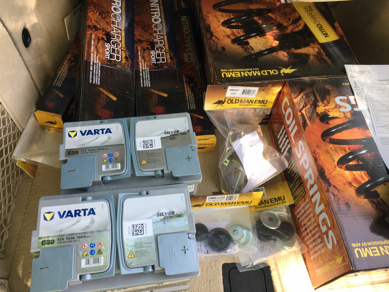

Сразу после покупки поставил два новых Varta E39 70Ah 760A AGM.
Почему оба аккумулятора обратной полярности? Ну, судя по фото заменой только АКБ не обошлось.  Кстати, родные Furukama 90Ah много дешевле.

Да стандартная подвеска с эффектом расшатанного дивана тоже была заменена на нормальную, жесткую. Но это уже другая тема. Левое АКБ подходит как родное, а с правым не проблема соединить провода. К сожалению таких брендов как Furukama у нас нет и приходится ставить другие.

Стал копать, оказывается что ЗВЕРЬ не очень хорошо отнеслись к производству...
Как видите, пословицу о том что скупой платит дважды пока никто не отменял.
Максимум что на Прадо можно поставить по размеру, это Varta Blue Dynamic 95Ah, 830A, номера 595 404 083 и 595 405 083, вес каждого 20,2 кг. Тут будет один "левый", один "правый" по расположению клемм.
Завод не требует более как 2 х 70Ah, 630A, Varta Blue Dynamic 570 412 063 un 570 413 063, вес каждого 17,3 кг. Также один будет "левый", один "правый".
Я поставил два Varta Blue Dynamic AGM 70Ah, 760A, номер 570 901 076, вес каждого 20,4 кг. В этаком раскладе правый аккум ставится наооборот но провода достают. Отдал за каждого 113 евро.
