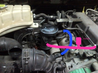

« Ответ #1002 : 19 05 2015, 12:44:30 »
Заодно хочу замутить вот этот девайс  на сапун.Понравилось,что есть стакан и он разборной.Можно обслуживать .....    :)
