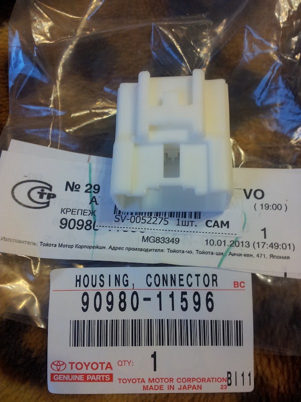

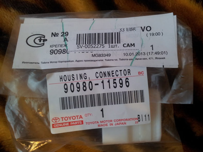

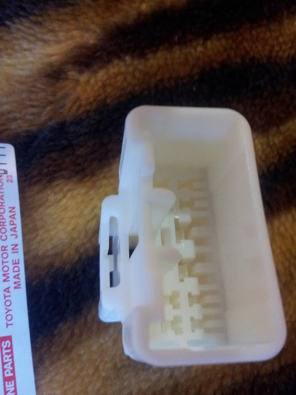

Получил я из Экзиста фишку папа 90980-11596 , для подключения проводки фаркопа к фишке в нише домкрата. В экзисте стоила мне 391,95 руб., 9 янв за4казал, 15 янв она пришла и забрал.
 Пины надо вставлять свои.
Вот фото фишки
Вот так все выглядит в собраном виде в машинке Кэша (Дима)

а теперь еще туда и фишку таку надо?
Вот фото фишки
а пины какие подскажите?
Да это она Алексей. Поедешь ставить не забудь еще купить термоусадочных трубок разных диаметров для более лучшей гермитизации электросоединений и гофру толстую  диам 10-12. ^-^

« Ответ #1087 : 15 01 2013, 16:17:47 »
[/quote]а пины какие подскажите?
[/quote]
В смысле? Распиновка фишки?

« Ответ #1089 : 15 01 2013, 16:18:58 »
[/quote]
[/quote]да только где эти жестяночи брать? продаются?
