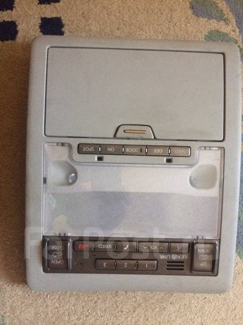

Корпус плафона и все его составные части у 570 одинаковые с 200, за исключением стекла (вид другой, по форме идентичны, поставить можно какое нравится), кнопок (у 200 их 4, а у 570 - 5) и верхней панели (чёрной) - у 570 там может быть куча кнопок
У 570 (на фото выше) видны ещё большие светодиодные лампы индивидуальной подсветки, их можно поставить в 200 без проблем.

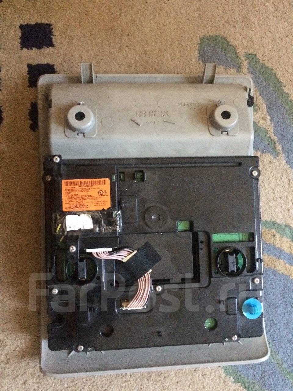

На фото ниже с обратной стороны виден дополнительный блок, от сигнализации скорей.
Плюс на плате сразу впаяны светодиоды подсветки кнопок и прочего.
СергейН
  • Репутация: +80/-21
  • Сообщений: 2557
  • Город: Екатеринбург
  • ТLС 150 Prado D3.0 2011 >> TLC 200 V8 2013 бензин
Вот блин, точно, кнопок то 5. В итоге я так понял светящиеся кнопки вживить не получилось? Я то думал, можно просто воткнуть от 570 и будет счастье, в крайнем случае перенести в корпус 200 го.
