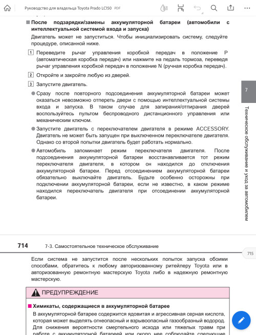

К сожалению, многократные попытки открывания дверей, запуск двигателя в режиме Accessory, подключение/отключение аккумуляторов не помогли. Остаётся только одно - ехать на сервис (((
Посмотрите здесь:
Или есть какой-то секрет, про который я не знаю..

Отключите АКБ на какое-то время и все проделайте заново.
Пробовали?!
Lims
  • Младший сержант
  • Репутация: +0/-0
  • Сообщений: 7
Пробовал. И один правый отключал, и оба. Правда ждал около минуты. Может дольше надо было...
