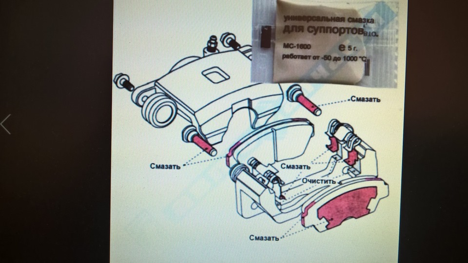

То есть ты смазываешь скобы в месте зачистки той смазкой? Эффект есть? Или может просто забить на это?
Эти мастера - официалы)
TLC PRADO-150 2TR TX-L 2014
GANADOR 4WD Vertex GVE-020 BL
135
  • Капитан
  • Репутация: +8/-1
  • Сообщений: 480
А откуда картинка? Как сослаться на этот документ?
Если это инструкция к смазке МС-1600, то официалам не указ)
Кстати, вроде, саму скобу не указано смазывать на картинке.
Валера СПб
  • Репутация: +81/-2
  • Сообщений: 1125
  • Город: Санкт-Петербург
    • Прадо 150
1.Я все это делаю только сам.
2.За время пользования машины( 13 лет, 350тк) задние суппорта капитально чистил 3 раза, со снятием суппорта и скобы. Торцы колодок, а так же поверхности куда они вставляются никогда не мазал. Мажу противоскрипную прокладку и направляющие пальцы. Важно, чтобы колодки свободно заходили в место установки. Еще рекомендуют на торцах колодок краску заводскую не сдирать до металла, там быстро иначе заржавеет. А так- 2 раза в год при замене колес снятие суппорта, смазка пальцев, очистка от грязи и проверка движения поршня. Поршни сзади особых хлопот не доставляют, один раз за все время закис, пришлось разбирать и делать. Довольно не просто обратно потом собрать, надо сначала пыльник ставить, потом туда поршень запихивать. В основном мозги выносят передние поршни.
