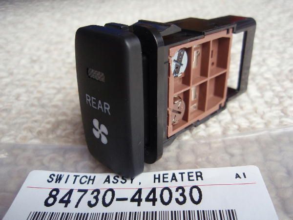

mrBan, А кнопка на заднюю печку от чего ?
домой подскочу_ гляну ее партномер, отпишусь
А она мне встанет на заднюю .
И себе для чего ставил )
на заднюю печку? вообще управление задней печкой есть в некоторых комплектациях и устанавливается она в задней части подлокотного бардачка__ имеешь ввиду на то самое штатное место? не знаю встанет ли, а вот во все остальные дырки она подойдёт без проблем, ну только выемку для посадочного ключика в некоторых случаях надо будет вырезать, партномер её 84730-44020 штатная тойотовская кнопка для авенсис, ипсум, пикник, исис.
__ себе хотел подключить дуйку китайскую(в режима), но остановился на простой однорежимной
Что за дуйка и для чего ?
ну дуйка и дуйка ;D  типа фена :-[  вот сохранились фотки
 купил экспромтом в забугорной, иногда пользуюсь для быстрого прогрева задней части салона. подключается через прикуриватель,
 но я предпочёл отдельной кнопкой __ вот эту
