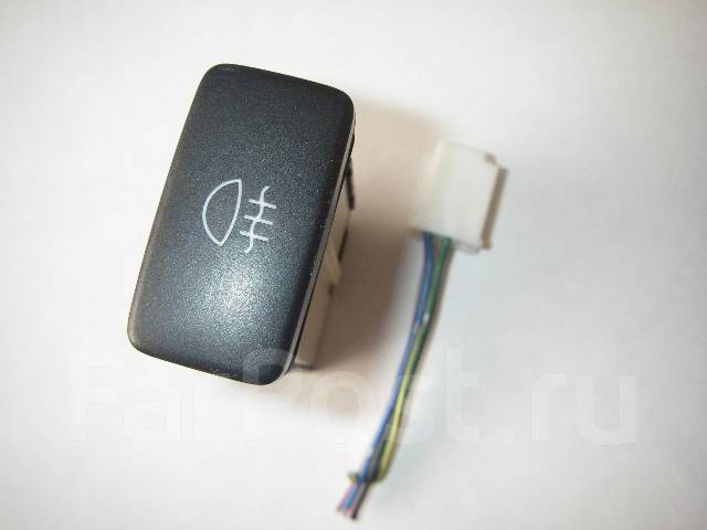

 :-X  и эта продана

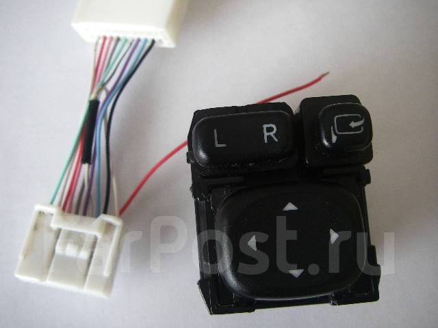

  :-X продано

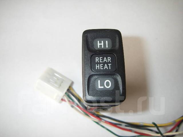

  :-X эта тож продана
