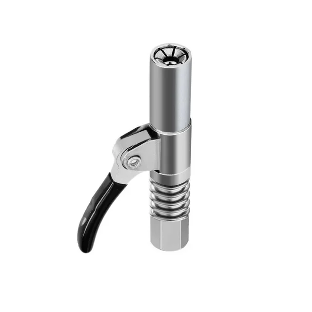

До этого был, в который набивать надо было и двуручный. Купил этот и наслаждаюсь.
Просто во внутрь вставляется туба и все. Купил на али получше насадку, но и родная хорошо справлялась.
Такую.

Вот такую использую
