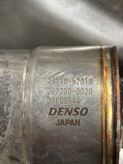

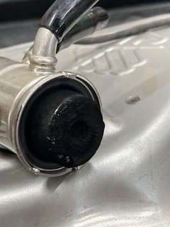

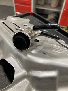

 Пробег 24тыс.км. Вышло сообщение о необходимости посещения дилера, т.е. с Новогодним приветом наш, уже всеми любимый - клапан прожига сажевого фильтра!!!
прибыл на сервис, сняли клапан. естественно чёрный, как жо...па у ниге...ра! Я сфоткал и поехал в офис трудиться, они остались мыть,чистить,продувать.ставить обратно,снимать ошибки и проч.проч.проч. Денежек они хочут 10 870руб,где 1800руб жидкость для чистки форсунок, 6700руб. - это сн/уст клапана,и  2370руб. по видимому мойка клапана! Есстественно это никакой не гарантийный случай, и вообще это соляра виноватая, а я скорее всего и заправляю плохой солярой! Поэтому, будьте добрыв кассу! Ну по времени не долго, в 10.00 я загнал в сервис, в 13.00 сняли, сечас 14.11- конь не валялся!!! Моют!!!
И вопрос на засыпку? Кто уже мыл,чистил,продувал...., отпишите сколько уже после этого действа проехали тыс.км?

« Ответ #215 : 22 12 2022, 22:23:29 »
Привет, всем!
https://ibb.co/Lnr79hJ
https://ibb.co/fdgyZ3T
после поверхностной чистки прошел 6 тыс км и опять та же фигня,причем топливо только татнефть танэко евро6(грешить не на что)-поменял на новую (16 тыс руб с японии) заказал заранее пару в запас.Старую отмоем и на подмену.я думаю что мыть надо не просто поверхностно а с применением специальной аппаратуры и под давлением так как внутри тоже дохрена этого нагара(в специализированных конторах по ремонту топливной аппаратуры)
 на сервисе оба раза все работы проводили бесплатно по гарантии! в рекомендации тойоты эта проблема уже обозначена и описана процедура работы(рекомендована очистка форсунки)Сейчас езжу с новой уже 7 тыс км топливо только татнефть танэко евро6.
