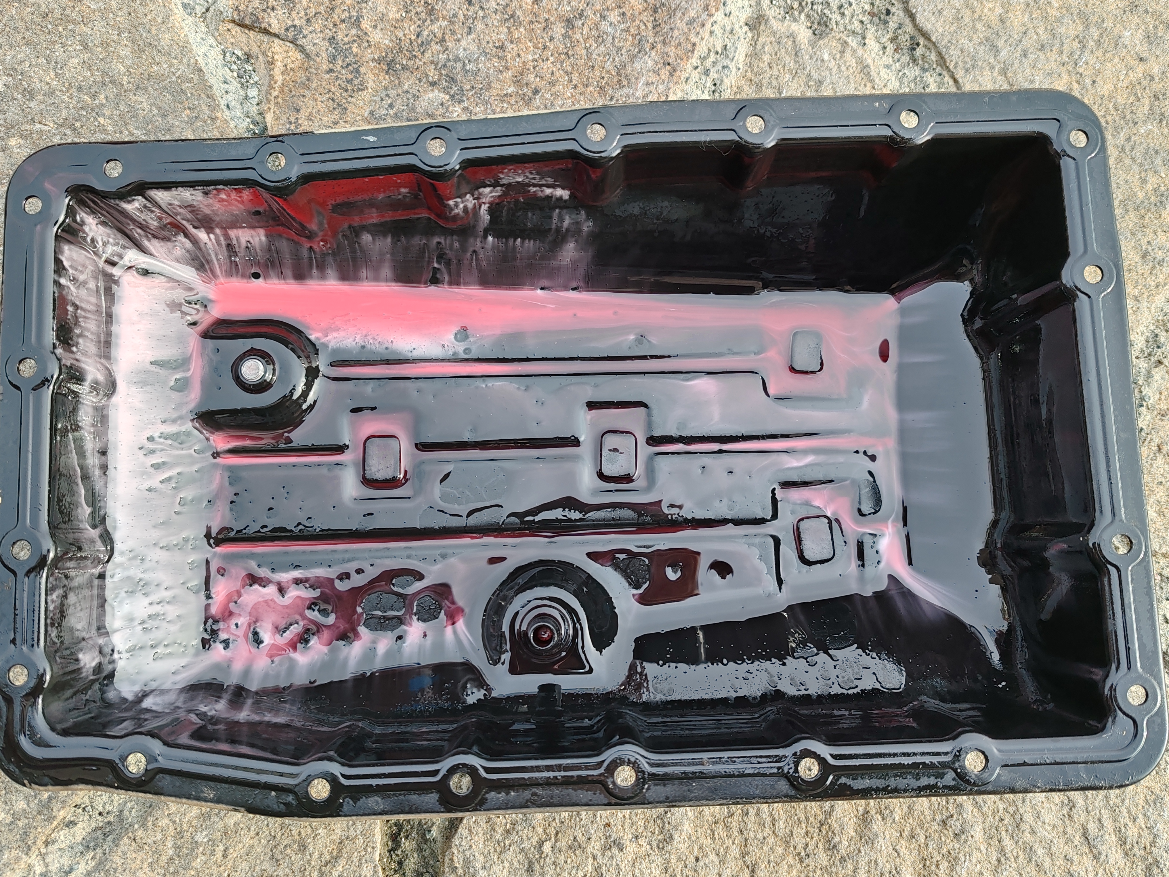

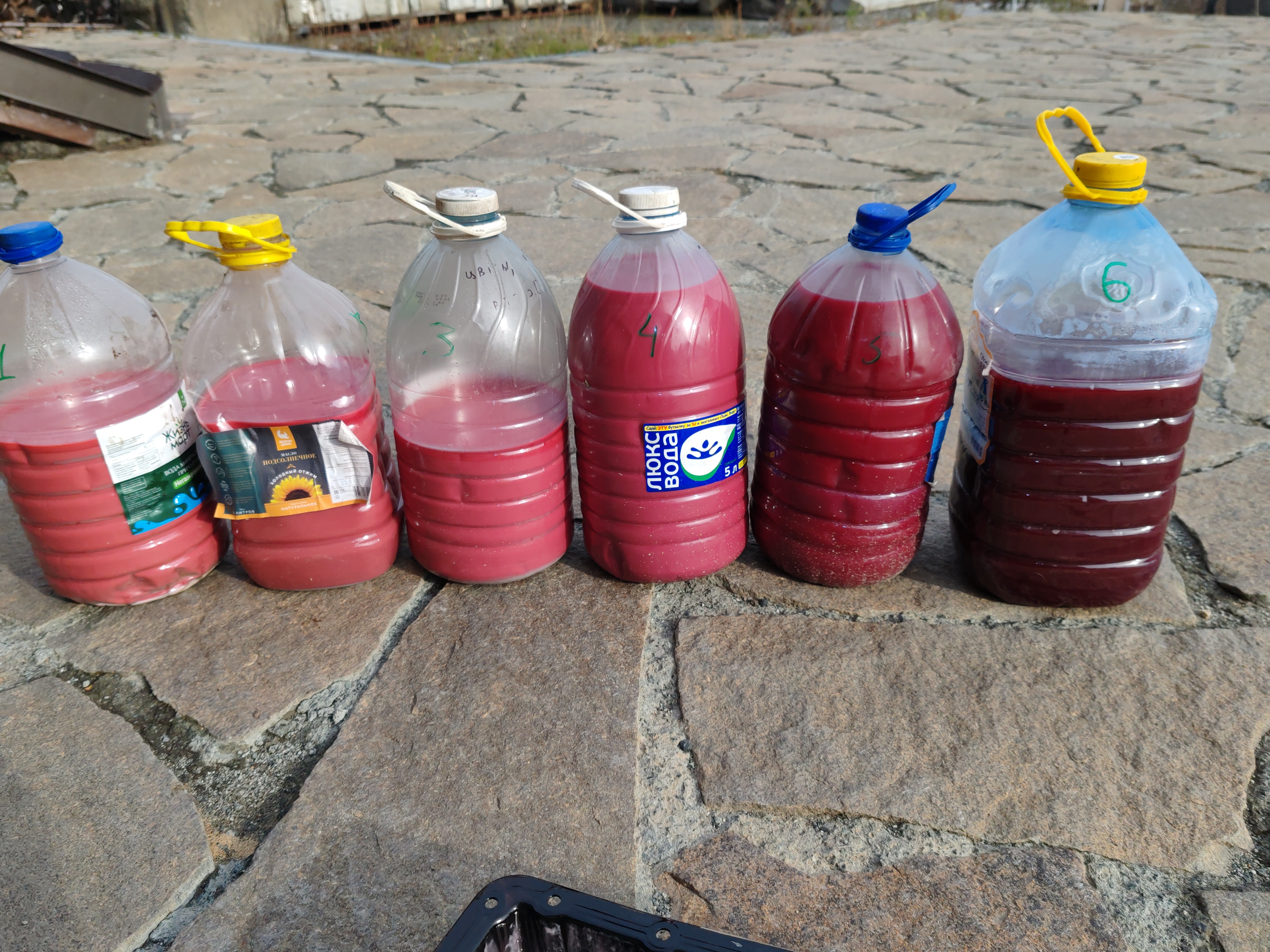

попала вода в коробку после легкого утопления
сразу было слито с поддона
но слито не всё, автомобиль 3000 км ехал до дома на эмульсии, потом выгонял эмульсию частичными заменами
отмывал поддон
заливал свежую ATF, выставлял уровень, выезжал на трассу и грел как следует коробку по всем передачам
после этого сразу, пока коробка горячая, сливал запуском двигателя со снятого шланга радиатора ATF ( на горячую сливается не менее 5 литров, на холодную не больше 3,5), снова снимал поддон, там интересная картина
снова мыл поддон, вливал почти 6 литров свежей ATF WS, выставлял уровень и ездил несколько дней, потом повторял процедуру. Прогнал 24 литра. Цветовой градиент сливаемой жижи выглядит так

Спустя тысячу км еще разок сменил ATF
Слив крайний справа
В поддоне было так

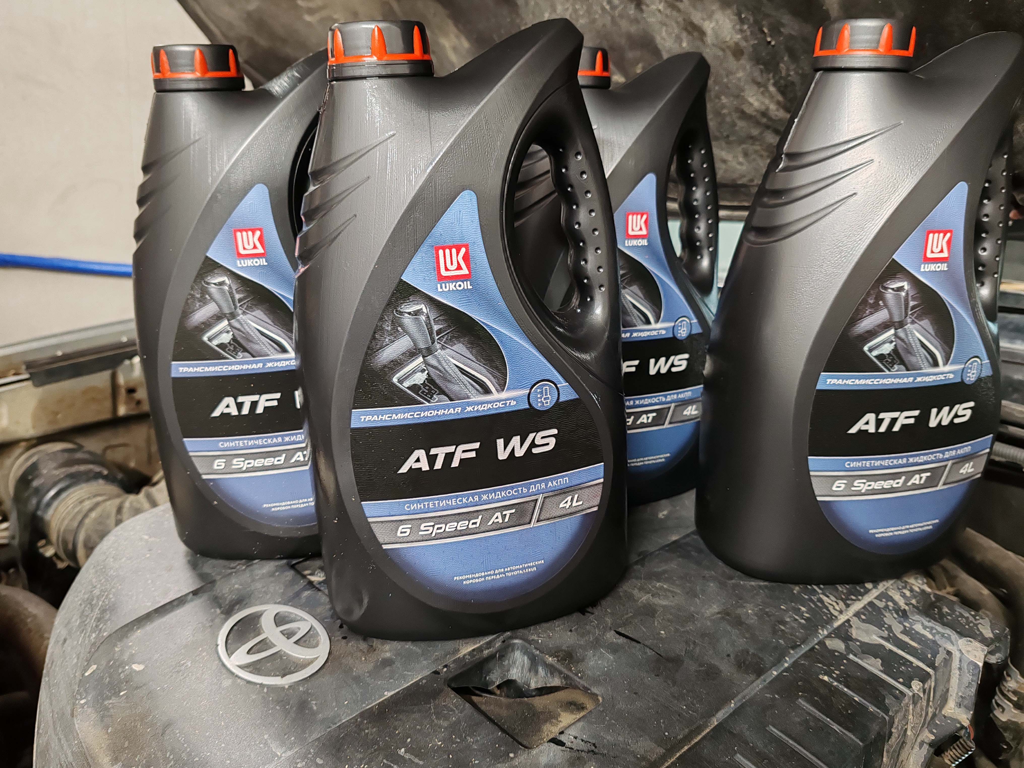

Импортозамещение) по акции 1800 р за 4 литра
Итого 30 литров на промывку ушло
