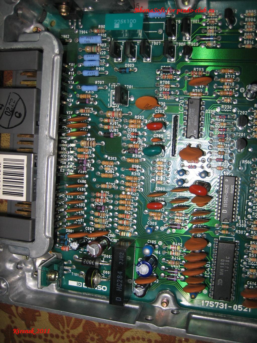

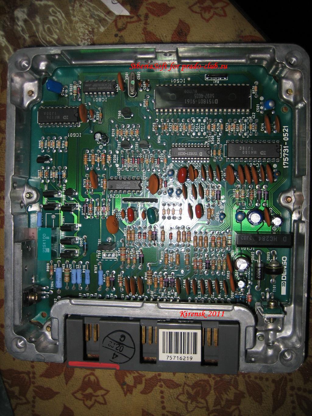

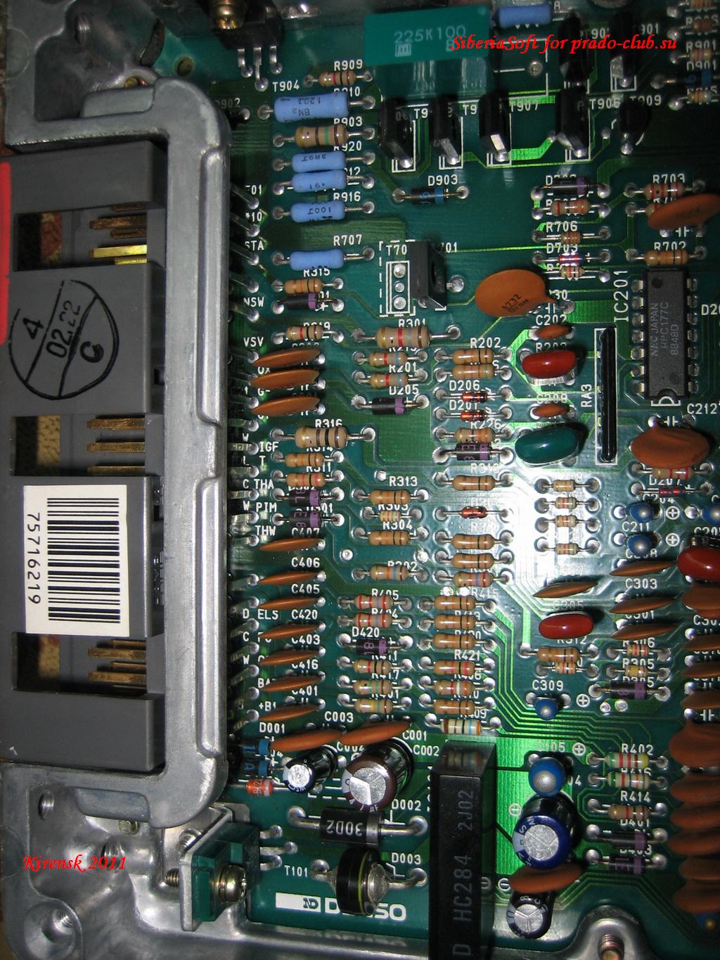

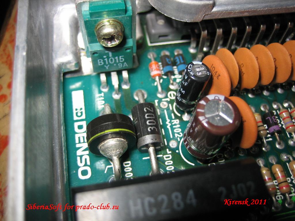

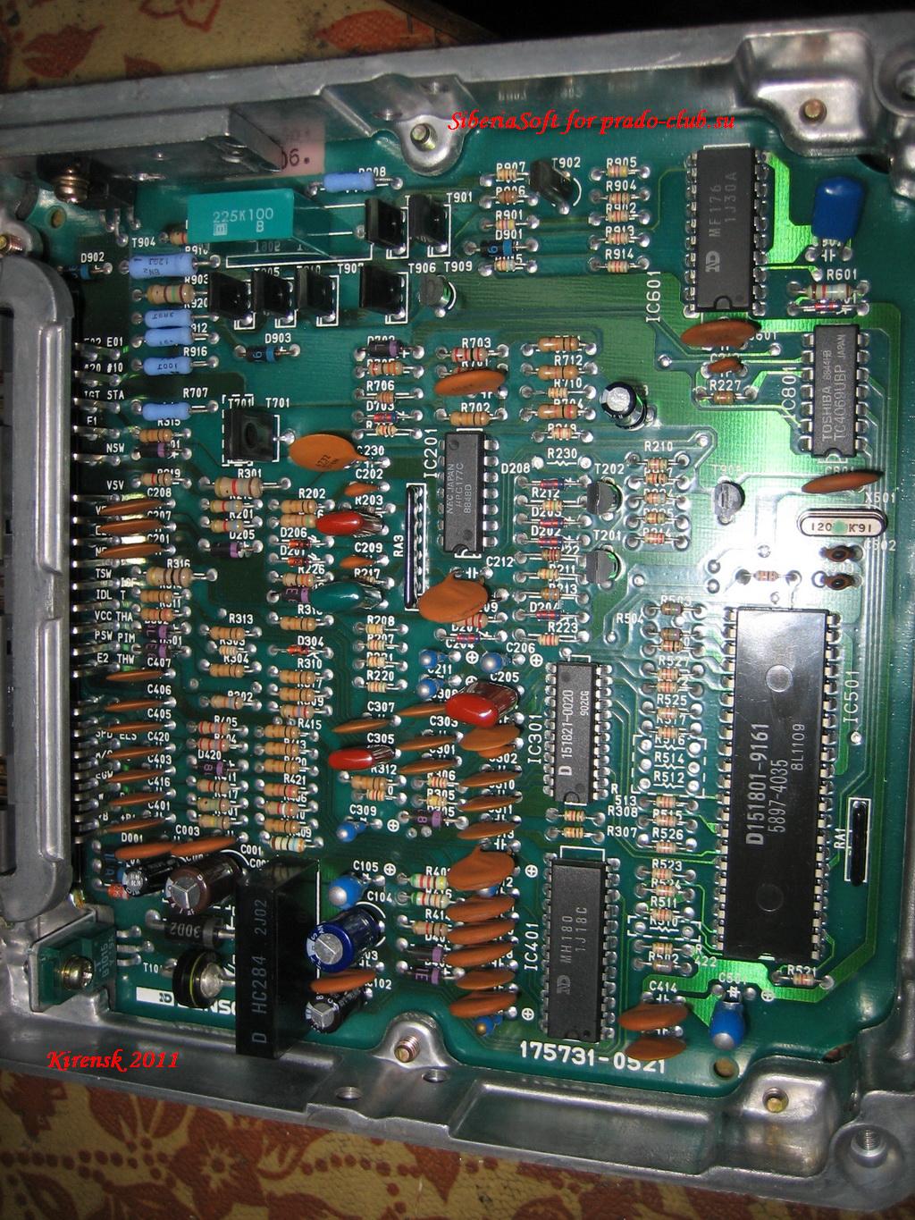

Приветствую всех!
чтоб не плодить темы решил "поднафлудить" сдесь.
сначала к вопросу о диодах:
паралельное включение  диода  в обратной полярности нужно  не только  для защиты от переполюсовки   , а еще и  везде где есть индукционная  нагрузка (реле\двигатели электрические\  ну и тп (где есть катушки витки обмотки)
а теперь о моем.
пожгли  значит у нас  руководители  на  крузаке (какой точно не знаю)  с помошью с водилы с  лесовоза  блок эбу  обычной переполюсовкой (ну не свежий он был, да и не бывает),
незнаю пытались ли они зажигание  врубить или может еще стартер покрутили.
но машина отказалась заводиться и сгорел предохранитель 100А,  где то  нарыли они другой  эбу с похожей машины- на погонять,  предохранитель поменяли.  машина пашет (  медленный мордастый  дяька довольный  ездит), а вот участник сей хрени кто и подтянул ентого "ВаДиЛу" обратился ко мне.
и вот что я  вижу. поначалу даже в  шоке был. офигительно разведенная  печатная плата, весь монтаж выполнен добротно. стоят  дииоды, сразу  подумал что  защитные. прозвонил, разница падения напр на мультиметре 200мВ  в прямую 600 в обрат 800 . похоже местами стоят супрессоры.(по внеш виду)
суперусиленного диода маркировку не углядел, а вот второй  диод шотки да еще ультра фаст какраз видать на быструю реакцию.
ну вообщем подскажите куда копать. все выглядит  целым и норм пережившим .
может  ли  быть какаято  програмная блокировка блока ну или чтото вроде того. что блок сам не причем а вот  люди протупили. тут толкли реч что  при манипуляциями с акб машина может уходить в специальный охранный ступор.
благодарю что уделили мне внимание. и заранее признателен  за участие!

Этот ЭБУ после замены предохранителя проверяли на работоспособность? Что то кажется мне, будет этот блок работать!)
А в чём офигенность разводки? Обычная, нормальная плата. Старенькая даж.

ну товарищи пожигатели пробовали , говорят на панели половино индикаци пашет половина нет, после кривого подключения они пытались еще  завести ее ,
с новым блоком все пашет  хорошо, типа значит неисправен или ненастроен сам блок. думаю начать копать с диодов. но сначала б попробовать подкл и  определить  какая часть в киких цепях отказала
