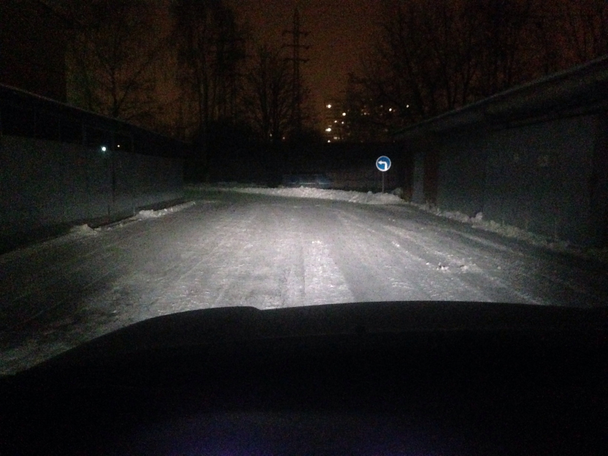

Чёт как-то ближний не фонтан. Правая обочина вообще не освещается.
Мне тоже так показалось.
ash
  • Репутация: +27/-2
  • Сообщений: 573
    • TLC 200 (2013) 4.5 Diesel
Да немного фото неудачное по ближнему свету, вот ближний с того же места, где и дальний.
Обыватель
  • Репутация: +335/-5
  • Сообщений: 2288
  • Город: Ставрополь, Ростов
    • 120, 1GR-FE, R2, 2008
Все же остается чувство, что световой пучок смещен влево.
ash
  • Репутация: +27/-2
  • Сообщений: 573
Думаю совместно с ПТФ свет будет лучше. Но после штатных ламп, Catz светят действительно более сносно. Лучше только линзованный ксенон, но это уже совсем другой бюджет)))))
