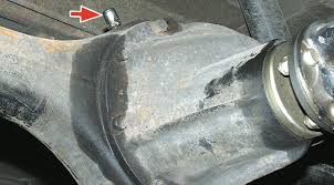

У меня кстати вспомнил тоже как то по лету было.Вечером поставил машину ,утром выхожу со стороны левой задней ступицы лужица масла ,залез открутил пробку залива масла ,не значительно уровень понизился.Думаю поезжу посмотрю ,послежу если будет сильно гнать буду сальник менять .Уже два года езжу больше ни капли .Что это было?

Что это было?
Сапун чистить иногда надо. Прокручивать.

Ребята подскажите где он стоит и как его прочистить?Сейчас открыл книгу по обслуживанию ,что ничего про это не нашел.

только у нас он с другой стороны расположен относительно кардана.

да пипка цилиндрическая , слева на дифе, крышку грязью забивает, соответственно давление при нагреве через сальники прет

Ага спасибо.Тоесть откручиваеш его и прочищаеш отверстие правильно понял?

колпачёк на картинке видишь?
видишь.
 его и надо покрутить.
А вот если он в руках останется, то лучше сделать так
 На остатки сапуна одевается шланг длинный. Выводится максимально вверх к кузову. Делаешь там петлю, на второй конец шланга одеваешь топливный фильтр от ВАЗа тонкой очистки в магазинах 20 рублей стоит.
Крепишь с учётом того, что мост будет ходить, чтобы шланг имел свободу и не тёрся ни обо что.
