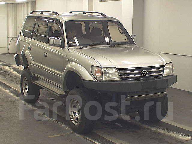

эти колески у Гусара , думаю расскажет  как прут , локи-хреноки вторично главное резина
