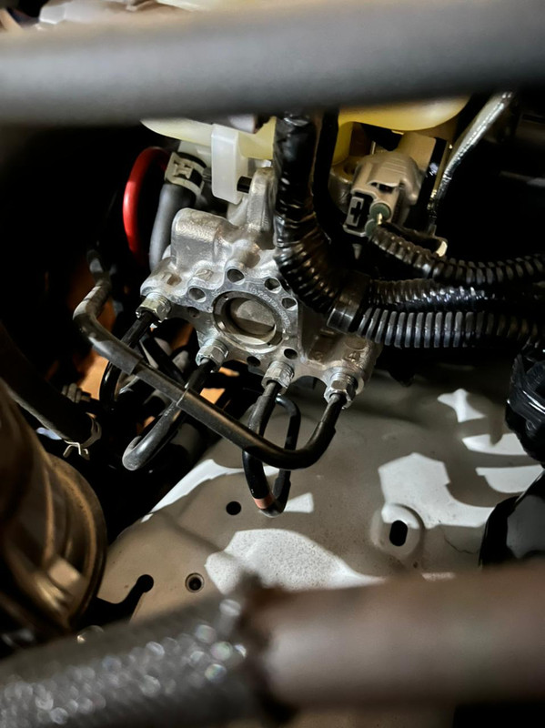

Теперь надо фото 4-х литрового или дизельного Прадо с A-TRC, чтобы увидеть разницу с TRC.
Как я и говорил, у 2,7 обычный ГТЦ, никакого A-TRC нет у него.
ГТЦ 4-х литрового можно в поисковике увидеть.
Это праворукий и 2018 года вроде (на дроме отзыв был вроде). По свежим сейчас спрошу кого-нибудь из Казахстана у кого 2021-2022 год

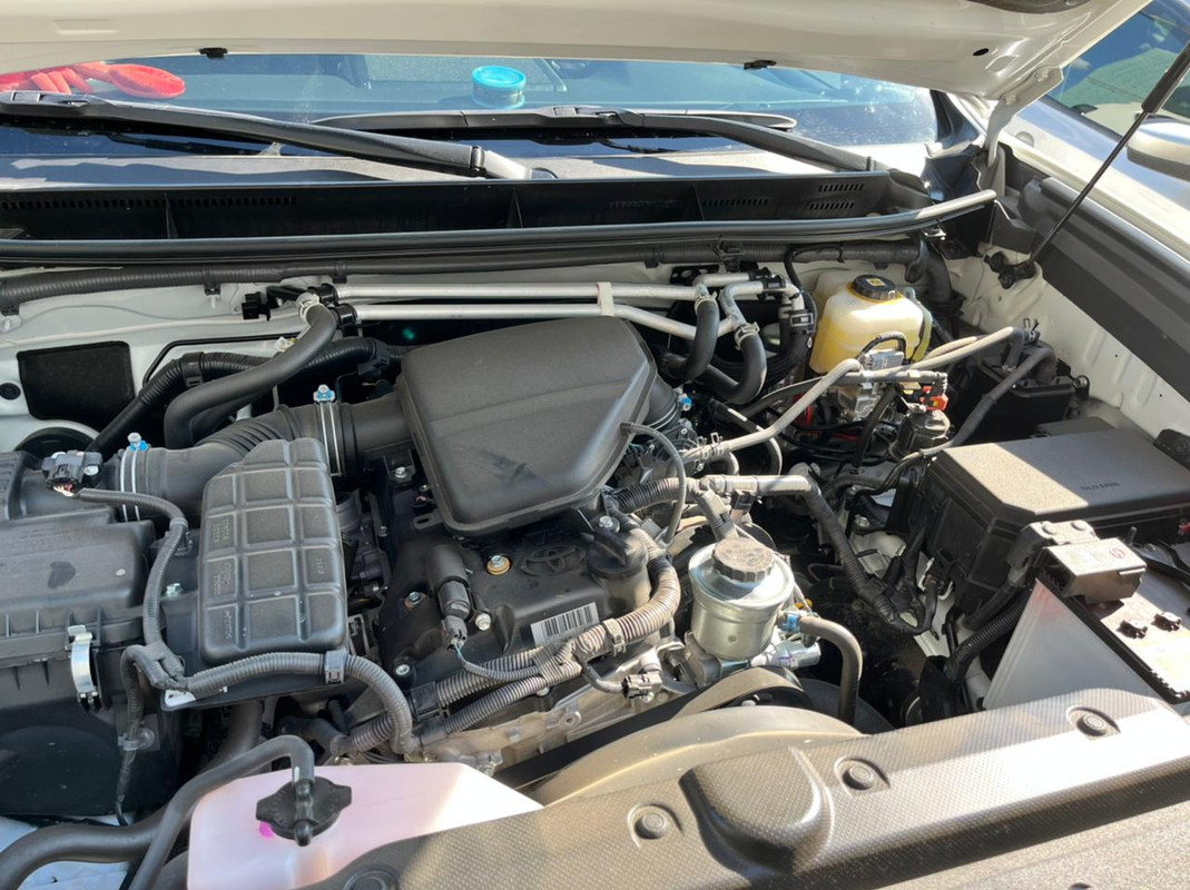

Где ГТЦ под капотом находится? На драйве вижу много казахстанских свежих машин. Попрошу кого-либо сфотать. На наших комплектациях на 2,7 указано наличие A-TRC плюс удержание в полосе
Давай, интересно будет. Под капотом напротив водителя.

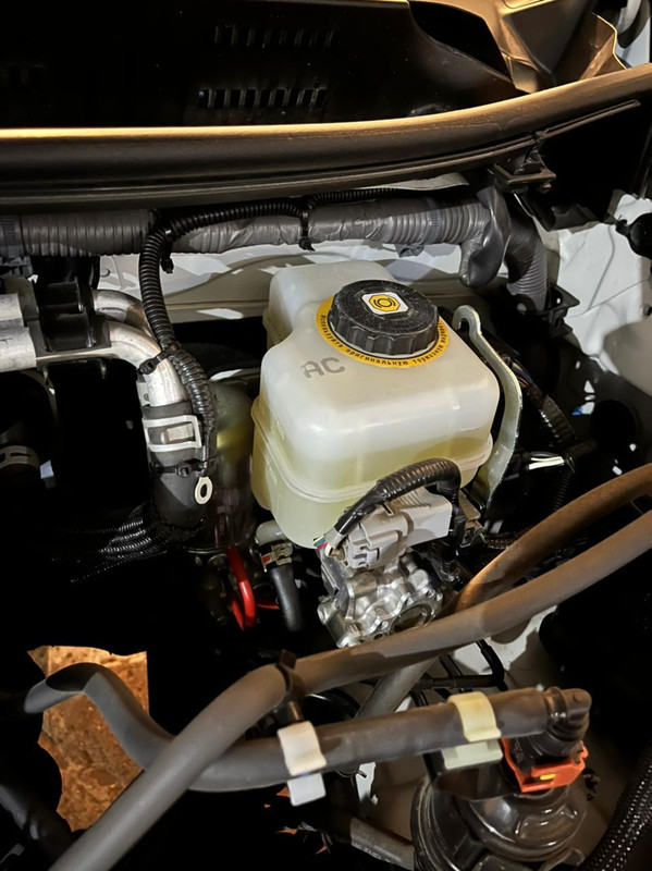

Ну вот смотрим:

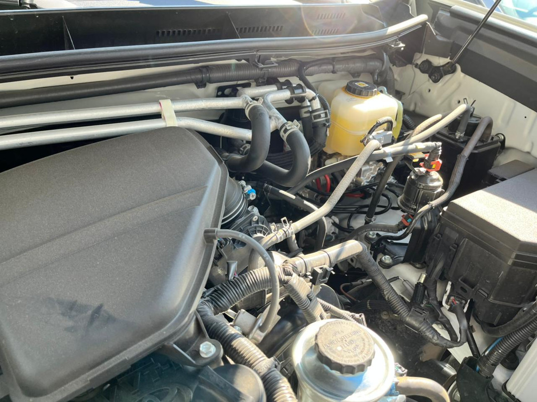

Судя по внешнему виду ГТЦ не такой как на моем (2020 год) и похож на А-TRC.
Похоже, но на этих фото не видно какой двигатель стоит.
Я так понимаю что если не хочется верить то много причин можно найти.  На 2.7 с 2021 года пошёл A-TRC по крайней мере для Казахстана

Я так понимаю что если не хочется верить то много причин можно найти. Посмотри профиль на драйве - хочешь сам спроси владельца но факт остаётся фактом. На 2.7 с 2021 года пошёл A-TRC по крайней мере для Казахстана
Верить надо фактам. Все может быть. Но согласись эти фото не дают всей картины.

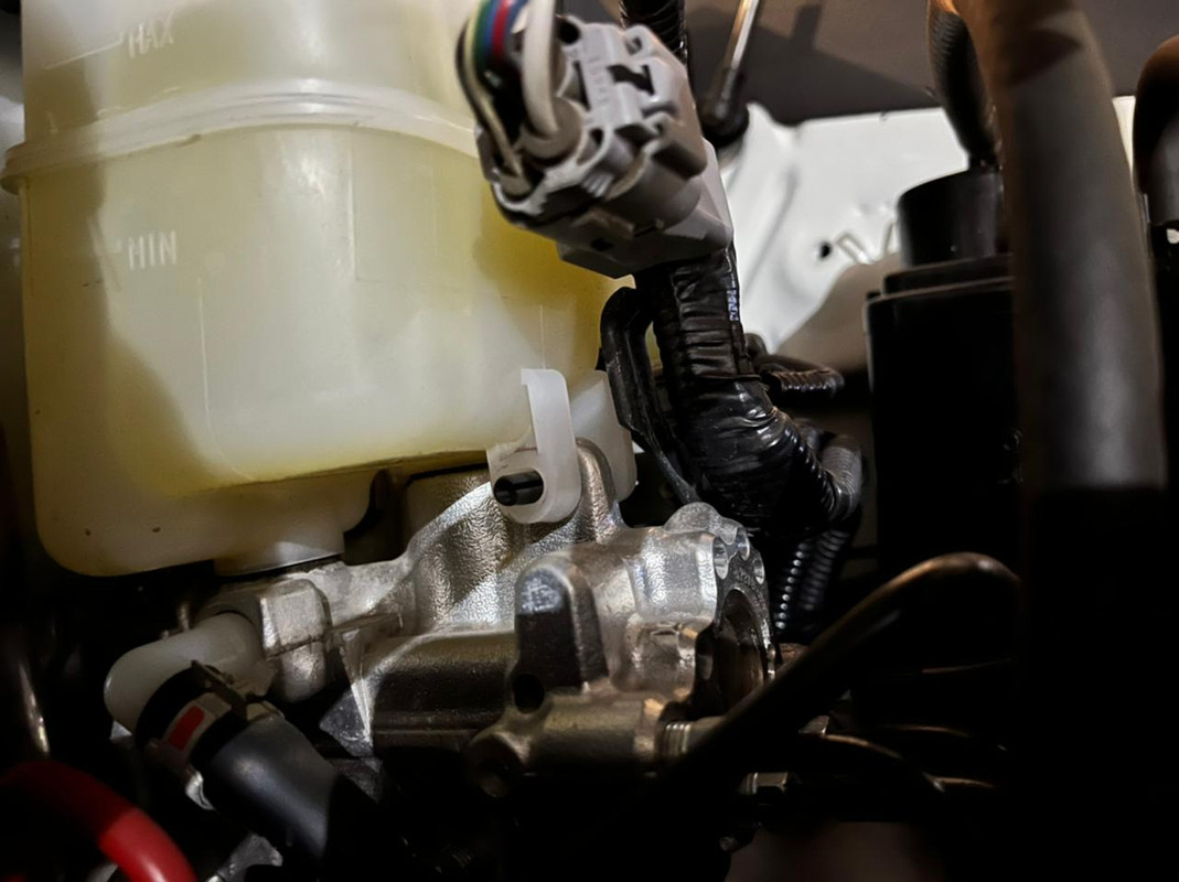

Всем привет! Вот фото от Казахстанского 2.7 с системой A-TRC
Чтобы не гадать по фото, можно по VIN номеру любого свежего казахского Прадо 2.7 найти в каталоге нужные детали, отвечающие за TRC/A-TRC (ГТЦ и др.). И сравнить их с аналогичными от любого Прадо дизель или 4.0, в которых точно есть A-TRC.
