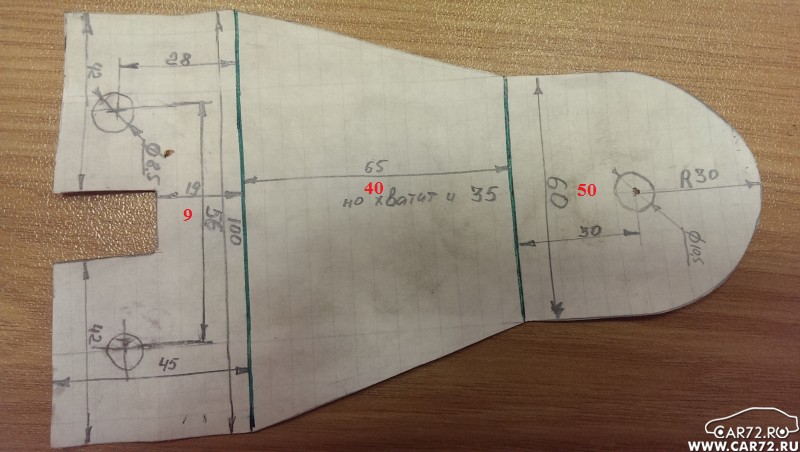

Как и обещал. Размеры указал на шаблоне. Вроде бы все. Да забыл указать в отчёте что пришлось поработать треугольным напильником, снимая в двух местах наплывы на заднем крепеже релинга не снимая крепежа с машины. Сейчас сфотать не могу они закрыты моим кронштейном. Зелёным отметил линии сгиба ;)

Вчера установил крон по макету гос. турист, правда он слегка претерпел изменения, выделил красным.
В данных размерах он более аккуратнее встает к релингу.
