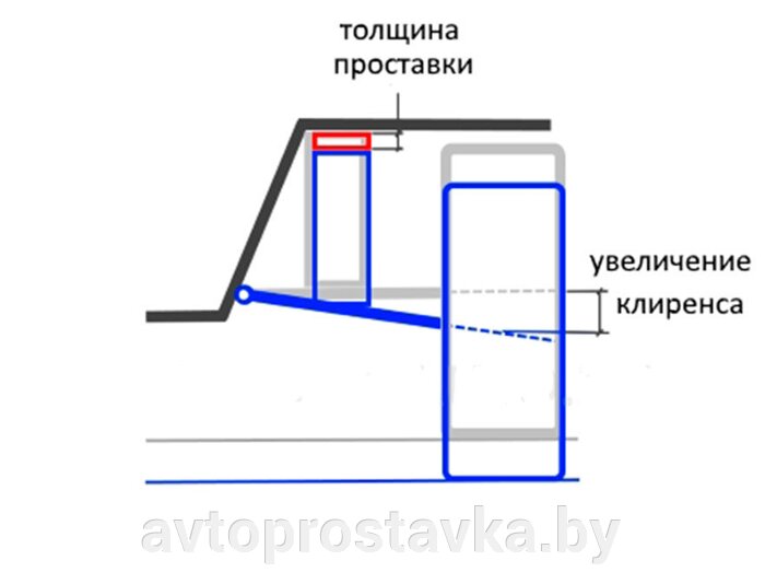

Допустим, но почему на 4 см изменился если проставки по 2 см? И как это повлияло на управляемость?
Потому, что впереди рычаг и плечо, и высота прставки дает прирост поднятия примерно в 1,7-1,8 раза. А сзади просто сколько подложил, на столько и поднялось. Посмотри устройство передней и задней подвески и поймешь.
Как бы наизусть знаю. Каждый см своей машины))) Просто всегда считал что проставки это баловство для нищебродов на нивах и уазах. Сейчас просто почитать на форуме нечего)))
У труЪ джиперов всегда фоксы и кинги.
Я не про проставки, а про физику, высота проставки на плечо и получается почти двойной прирост, это переда касается. Ведь ты не знал же этого раз спросил выше?

arrows, да этого я не знал.  :-[ И даже никогда об этом не думал. Да и в принципе никогда не рассматривал проставки. И теперь благодаря вашей картинки я понял почему все меняют верхний и нижний рычаги.  icon_hallo
Можно на ты. :)
Поясни, кто и почему меняет рычаги? У меня были проставки около года, потом лифткомплект поставил, рычаги как были так и стоят, все целое и шаровые родные.
Можно на ты. :)
Дык, каждый второй джип Тойота в штатах на тюнинных рычагах. ТоталХаос, Айкон и прочии. Речь естественно о тех авто что с лифтом. В Японии тоже много уже таких авто.
