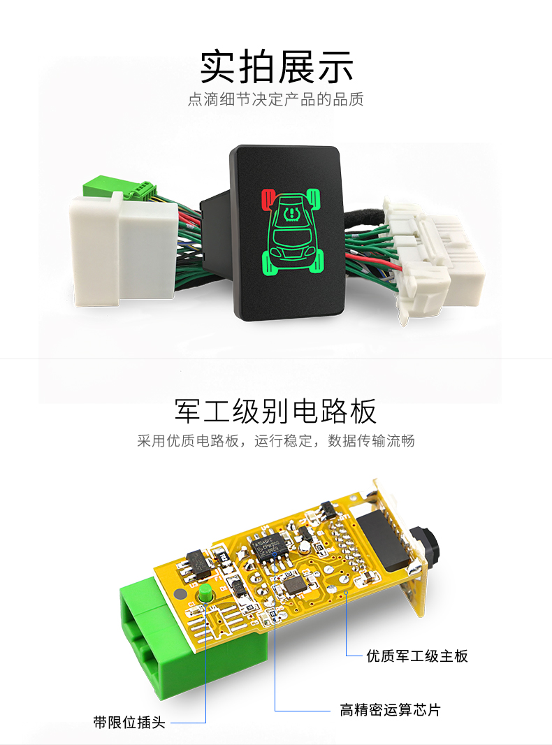

привет всем, никто такой индикатор не ставил в заглушку?, с какими протоколами работает? видит ли родные датчики которые до 15 шли?
Спасибо!
Я такого варианта не видел. Но и такой вариант достаточно времени уже распространенный за бугром, ни где не видел опробованный русскоговорящими :'(
Спасибо!
Да спасибо, наше кучу похожих но потом понял что не вижу смысла, так как арфа родная загорится если давление упадет, а на кнопку глазеть не совсем безопасно в дороге, ну пару плюсов есть у железки то что красиво и пиликать будет, если давление упадет icon_crazy2 [/quote]
