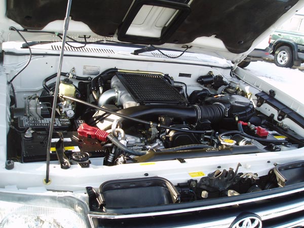

Манцурик
  • Репутация: +56/-1
  • Сообщений: 1521
  • Город: Миров
Re: как открыть капот на прадо90
« Ответ #7 : 05 02 2014, 22:18:26 »
Какая такая коробочка, трос у нас идет к крючку кторый посередине, за решеткой... Может стоит доп замок, кторый и мешает открытию, могло в этой коробочка закиснуть.
TLC Prado 95, 3L, 2.8л, МКПП, Part-time.
TLC Prado 120, 1GRFE, 4.0л, АКПП, 4WD
Манцурик
  • Репутация: +56/-1
  • Сообщений: 1521
  • Город: Миров
« Ответ #8 : 05 02 2014, 22:25:12 »
Вот пример, хоть это и 70, но замки у них практически одинаковые. Тут если что можно посмотреть куда лезть за тросиком...
fedott
  • Лейтенант
  • Репутация: +2/-0
  • Сообщений: 97
    • TLC PRADO KZJ95
« Ответ #9 : 05 02 2014, 22:29:44 »
На этой картинке такой коробочки нет, и проблема в том что и в оригинальном каталоге ее нет. Там показано, что трос напрямую идет к замку. У меня на авто эта коробочка-механизм находится у воздушного фильтра на левом крыле. у тебя на фото там отверстия вместо этой коробки. :o
