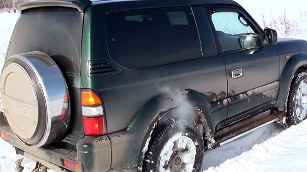

Температура  +5, снег в местах по колено, снег не держит, колеса прокручиваются (видно на колее нет следов протектора).
Режимы с разгона D и упершись в снег D-LL.
Вопрос - что парило (см. фото 1), причем был слабый запах типа масло горелое.
индикация на приборке была штатная, без отказов.

Глушитель

Глушитель
тоже так думаю, но запах настораживает.
кстати, постоял минут 5 пар пропал.

Не парься, глушитель, снег могут по разному пахнуть. но пар оттуда.
Хорошо, что мышей там не жарил!)

Глушитель
Да не парься, там налипает снизу всякая грязь с дороги, ты ее намочил и испарил - вот и запах. Обычное дело

спасибо за ответы, тем более полезные, что совпадают со своими предположениями.
со времен владения уазиком обострены чуства обоняния, осязания, тактильные ощущения - глядеть, слушать, нюхать, вибрировать с машиной)))
после выезда на асфальт началась вибрация на руле - очистил залепленные снегом диски колесные, вибрация прекратилась.

вполне могла смазка с креставин на глушитель разбрызгаться, глушитель нагрел - смазка запахла маслом, в пар - таял снег

Да колодки тормозные заклинило, вот и вонь))
