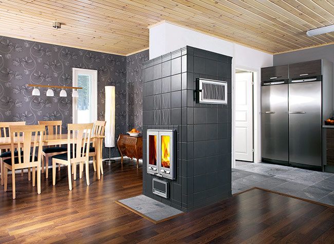

Андрей-я влезу? На фото кирпичный с отделкой камнем, это мое. И там не столько камин сколько печка. Справа топка парной а слева печь/камин задняя стенка которого обогревает в моечном отделении бани(за ней баня)-дымоходы через колодцы соединены в одну трубу-которая должна была обогревать комнату отдыха на мансарде. Планировалась банька с комнатой отдыха на мансарде и без отопления. Позже развернулись пристроив еще сруб и поставили отопление. Печь/камин в принципе сейчас-только чтоб в качалке посидеть у огня с ......(на выбор) и обогревающей роли как таковой сильно не играет. Думал поставить дверки или жаропрочное стекло-стоит заморачиваться или нет?

А у меня-эта задняя стенка/экран, обогревает моечное отделение в бане. Изначально предполагалось строить баню с отдыхающей-не на круглогодичную эксплуатацию.

 8D У меня проще-из кирпича и система "колодцев" воздуховодов (типа змейкой) которые и прогревают кирпич, который потом держит тепло. НО у нас и задачи были-разные, и бюджет и замысел  ;)  icon_friends

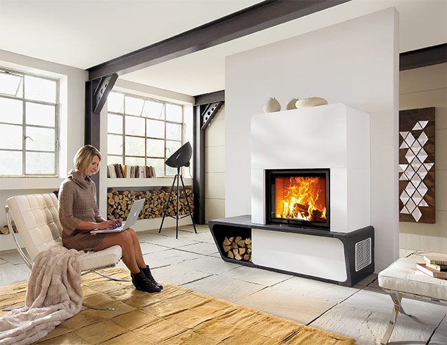

Liho, если говорить о "чистом" гипокауст, то решёток в нём не должно быть. На фото или конвекционный прибор или накопительно-конвекционный.
