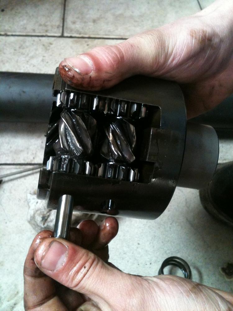

и дабы прекратить этот бессмысленный спор, результат 5 минут в гугле
специально для считающих себя гуру механики:
 история с Драйва (кваттро, межосевой торсен как у нас)
история с ауди клуба, опять межосевой торсен:
описание автора фото:
Цитировать
По заключению экспертов, смерть наступила из-за длительного использования резины с разными размерами, что ни в коем случае не допустимо на полном приводе.

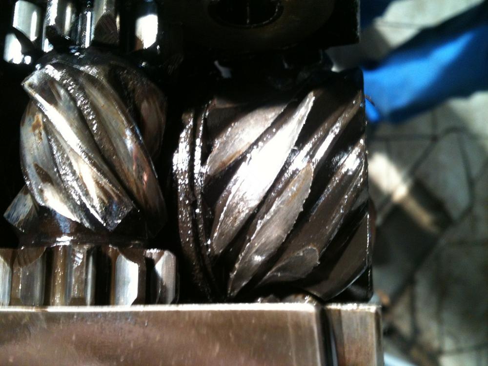

и опять:
и опять:
Цитировать
...и было это из за разной резины на передней и задней оси,
так что вес машины не определяющий.
На сколько помню, у меня одну шестерню съело полностью, а вот вторая была в идеальном состоянии,
