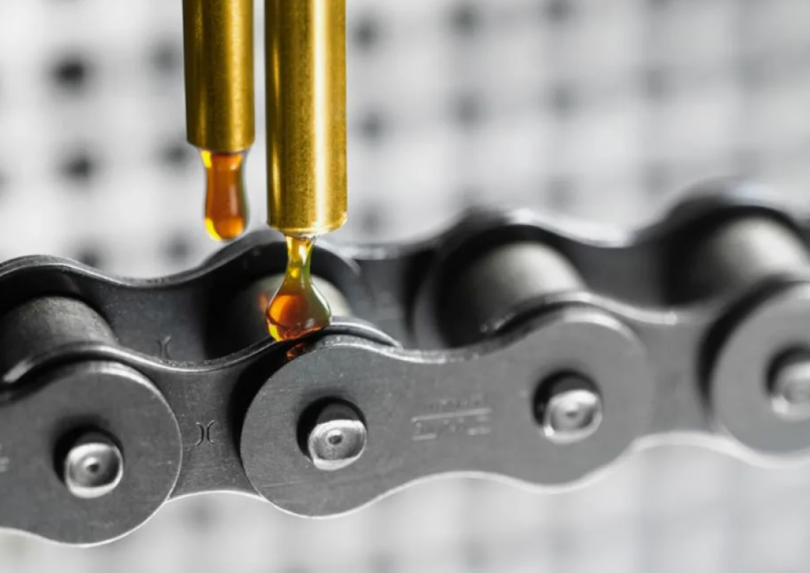

По какой то причине один мастер решает, а другие повторяют его ошибку, да еще разносят это по просторам интернета!!!!!
Я лично вижу что форсунка установлена правильно так как она должна подать масло во внутреннюю часть ролика куда она и нацелена, если ее отодвинуть ближе к центру то во внутреннюю часть ролика смазка попадать станет в меньшем количестве, а именно там нагрузка, а не с наружи ролика. Это знает любой бывший мотоциклист, который смазывает именно ролики внутренней части, пробивая резиновые сальники.
Томат
  • Репутация: +74/-1
  • Сообщений: 1163
Вот как правильно смазывается цепь. Еще раз повторюсь, не надо чуда мастеров слушать это очень вредно
