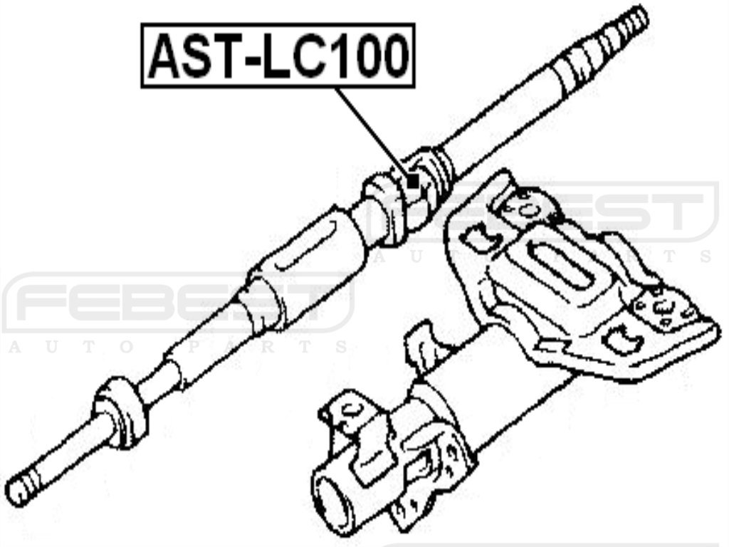

кто нибудь победил стук? без замены всего вала

Re: Рулевая рейка. Течь. Ремонт. С. Блоки.
« Ответ #669 : 11 06 2014, 12:08:18 »
6yXouuu, вот тут про все такие дела поточнее http://www.prado-club.su/forum/index.php?topic=70036.0
пробовали всяко и повсякому - итог меняют вал целиком , видать нервы сдают ))))
