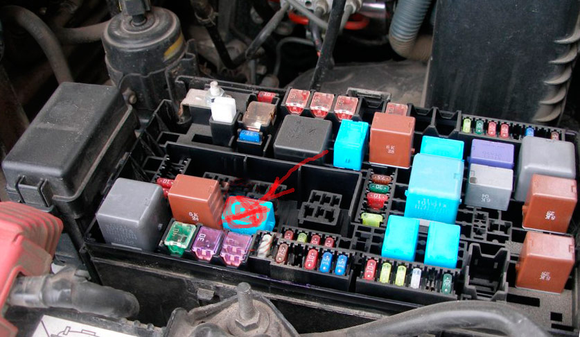

Форсунка распыляет не на свечку, нужно после глушения двигла сразу сбросить давление в рампе и минут через десять попробовать завести.
Вопрос возник, если я с фильтра топливного трубку сниму, таким образом давление в топливной рампе упадет же?
Вытаскиваем реле насоса в коробке под капотом, открывает лючок бензобака и выкручиваем пробку и оставляем горловину открытой. Потом типа заводим автомобиль хотя он не заводится, а стартер крутится. Результат -давление сброшено.
спасибо, на выходных буду пробовать

а в чем сакральный смысл открывания крышки бака?
И еще одна мысль, вытаскиваем реле, крутим стартер, давление сброшено. Куда сброшено? По моему вариант только один, в цилиндры через открытые форсунки, а тут вроде задача не залить цилиндры...
Сдерните фишку с фильтра и всего делов, ну про положить тряпку говорить думаю не надо ибо бензин "пшыкнет"...
вы понимайте что такое 3 атмосферы? будет все там в бензине. можно же проще, вытащите реле и потом заведите мотор, он заведется на 2-3 секунды, давление сбросится и все, он заглохнет, и у нас есть система без давления. можно еще его (реле) вытащть при работающем моторе, и держать 1500-200 оборотов, тогда точно давление сбросится и свечи будут сухими. как то так по моему))

три очка? Вы серьезно? короче это ни о чем и бензина брызнет фиг да ни фига, не выдумывайте проблему на ровном месте :)
попробовал, завелась лучше чем обычно, не крутил долго стартер,  значит форсунки?

Нет там столько бензина, чтобы всё было в бензине. Цвыркнет немного и всё. Само собой с сигаретой не надо лезть.

Форсунки, но может и не все. Лучше на стенде  их на утечку проверить.
