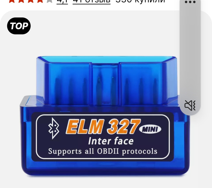

А сама коробочка какая что в obd втыкается, выложи фото. Я у себя не вижу температуру акп и по подвеске вижу что меняется жесткость но сам не могу изменить....
image share
Такой?

Здесь фотографии не выкладываются. Попробуй напиши мне в личные сообщения. Я на номер Вацапе пришлю.
