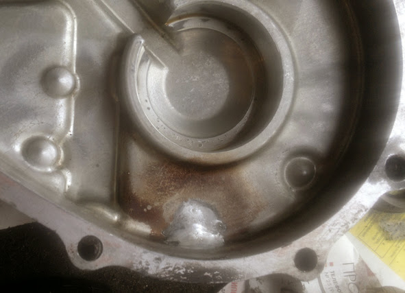

вот ещо одна головоломка - заваренное отверстие для слива масла в РК. Опять откачивать! через отверстие для заправки.

А чего ж было засверлить трудно? Да болтик вкрутить?
конечно нужно было...торопились очень. пока не хочется снова в РК лезть, снять кардан, заменить герметик, сменить масло...

« Ответ #243 : 11 07 2013, 18:18:02 »
Сливать засверливанием будешь, нафиг разбирать, резьбу и нарежешь, заваривали скорее всего от того что трещины пошли

« Ответ #244 : 11 07 2013, 18:22:49 »
а как же стружка в масле?!

« Ответ #245 : 11 07 2013, 18:39:37 »
Стружку маслом и смоет. Потом для верности соляркой промыть да и все.

« Ответ #246 : 11 07 2013, 18:41:30 »
это какэто... на собранной РК...

« Ответ #247 : 11 07 2013, 18:43:53 »
Стружку от сверла смоет масло, которое будет вытекать. Стружки от мечика почти и не будет, а какая будет, саляры в заливное отверстие гвоздани, она промоется)))

« Ответ #248 : 11 07 2013, 18:48:24 »
нада подумать..., страшновато стружку в масле иметь в коробке с подшипниками и шестеренками...

« Ответ #249 : 11 07 2013, 19:10:15 »
ну так сольешь, промоешь
