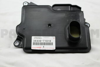

Напомните, плиз, на АКПП-6 , фильтр 3533071010 он фетровый или с металлической сеткой?

Кажется сетчатый

Кажется сетчатый
фетровый

Кажется сетчатый
фетровый
Был не прав. Звиняйте
