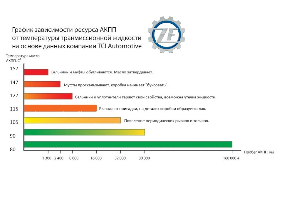

И это таблица не ресурса масла, а ресурса самой АКПП!  icon_hallo
Первый удар, конечно же, берёт на себя масло! Поэтому и необходимо его менять. Даже если раз сильно перегрели - привет, приехали. Дальше катаемся на карамельной жиже, которая ну никак не похожа на свежую АТФ, и пользы коробке не приносит.
Значит пока всё в допуске), уже 250 тыс. пробега никаких рывков и толчков нет, спс за таблицу.
Для АКПП  некритично кратковременное повышение температуры рабочей жидкости до значений от +100 до +120 °C.
Да можно сжечь масло за одну пробуксовку в снегу или грязи за короткое время, или таскать тяжёлые прицепы, но так как я всё время мониторю темп. АКПП ещё покатаем на карамельке))
