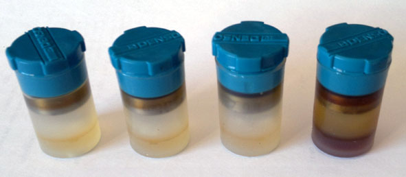

кстати, посматривайте в магазинах, что заказываете - из четырех контейнеров с распылителями один оказался с какойто ржавой жижей. и распылитель был чуток другого цвета. обнаружили только при настройке у мастера.
но все оказались рабочими.
да, и берите распылители только пинцетом!
