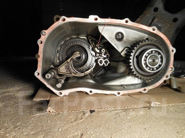

« Ответ #1064 : 28 01 2014, 22:40:39 »
планетарку снимишь увидишь вилки

« Ответ #1066 : 28 01 2014, 22:50:05 »
По идее, когда снимешь заднюю крышку раздатки, вилки увидишь, даже смогёшь попытаться попробовать их как бы покрутить, чтоб они стали ходить взад-вперёд.

Re: Раздатка. Поломал. Делаю.
« Ответ #1067 : 28 01 2014, 22:50:26 »
от такие хорошие мастера , видимо
вот вилочки
уведомления не приходят, пишите на почту koti4er@gmail.com или WhatsApp +79104002379
