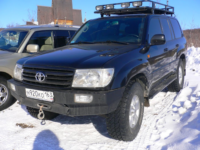

А есть опыт у кого либо лифта независимой подвески более чем на 6"? у меня сейчас 2" стоит пружинками, предложили перенести вниз рычаги, редуктора и прочее...
Вот и думаю сейчас насколько это хорошо. Плюсы очевидны, т.к. у меня стоит 35 резина расстояние от арки до крыла небольшое, есть вероятность что резина будит за крылья задевать на кочках, так же углы шрусов мне тоже не очень нравятся, да и задние колеса ушли немного..
 А вот недостатки такого передела?
Сейчас примерно вот так подвеска выглядит:

А редуктора и раздатку не переносил? Какие минусы в подобном лифте?

Шаровые нормально себя чувствуют, а вот шрусы хуже, поэтому и интересуюсь активно, что делать, какие минусы и какова цена.
