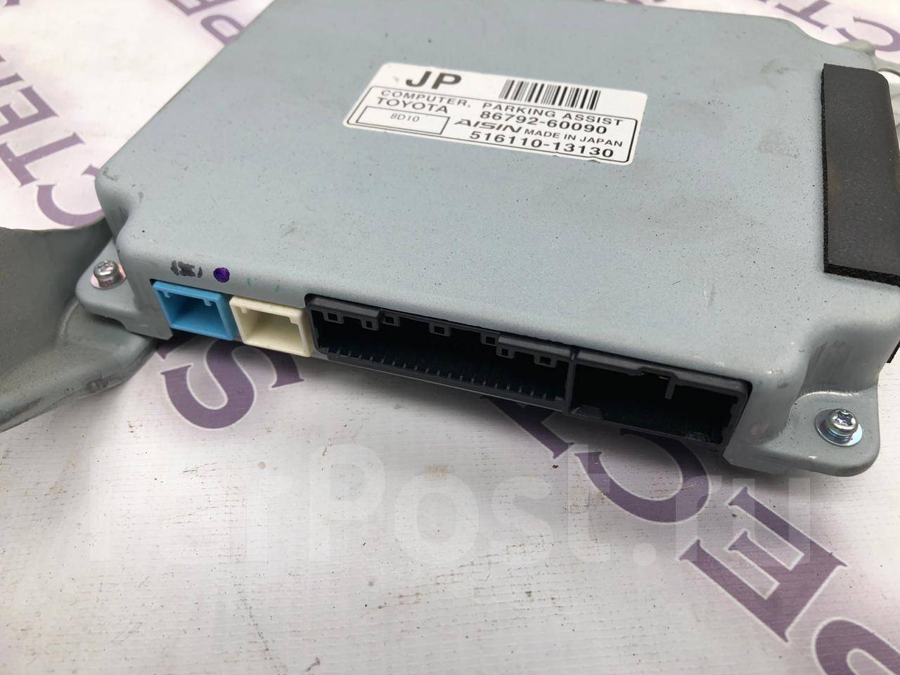

Хочу прикрутить камеру, но в моем случае нужен блок  Park Assist какой мне подойдет, может есть номер блока у кого ?

Добрый день.
Авто TLC 120 2003гв Европа. комплектация Navi\Тачскрин.
Спасибо.
каталог говорит что до 2006г устанавливался 86792-60011
после 2006 в некоторых комплектациях уже мог быть 86792-60090
разница состоит в том что у одного видеосигнал в монитор поступает по RGB а в другом по GVIF интерфейсу __ но оба заточены под одну камеру__ КЗХ, хоть и в последнем разъём куда приходит сигнал с камеры уже на 40 pin _ и там даже есть (наверно) распайка под три__ прописана только одна__ КЗХ
но т.к. машина 2003г то нужен Park Assist что по RGB сигналу, но можно взять блок от Harriera в #30/35 кузове по RGB 86792-48020 __ там точно три камеры и даже можно зацепить парктроники ^-^

Спасибо! Буду искать блок.
Насколько я правильно понял схему подключений, Камера - > ПаркАссист ->Нави->Камера ?
Т.е линии будет рисовать нави блок ?
линии рисует Park Assist __ камера>>> Park Assist >>> мультидисплей (тачскрин) можно конеШно RGB сигнал завести и на блок NAVI (а с NAVI в мультитач) чтоб она переключала его, но это в том случае если у вас прошит блок NAVI под карты РФ и прилегающие местности (т.е. руссифицирован) и вы им пользуетесь.
для того чтоб были динамичные линии парковки__ нужно в блок Park Assit подать сигналы с датчика руля __ в данном случае блок Assista воспринимает сигналы от датчика руля в формате SS+/SS- а не CAN
