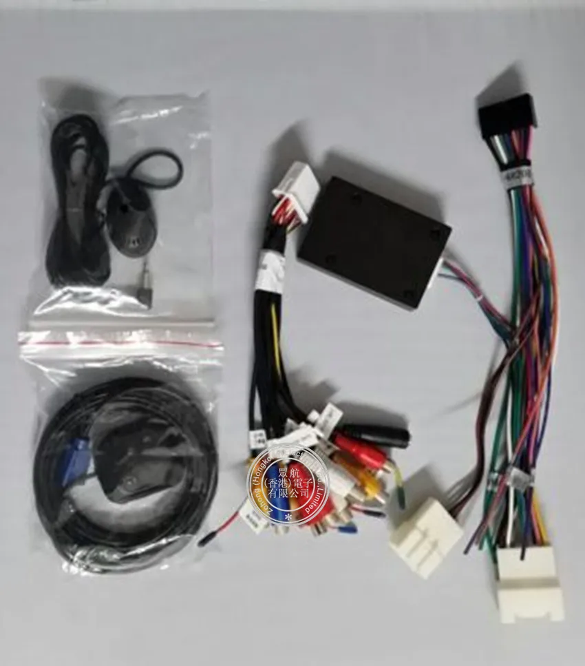

Я вот этот брал
_https://ru.ссылки запрещены/item/1024-600-9-Quad-Core-Android-Car-DVD-Player-for-Toyota-Prado-120-Land-Cruiser-120/32676250421.html?spm=2114.13010608.0.0.YL2fXF
При покупке продавец задал вопрос:
hello,your original car with JBL amplifier?
привет, ваш оригинальный автомобиль с усилителем JBL?
Ответил что Да, прислали в комплектации под усилитель
При установке только кнопки на руле запрограммировал, остальное "разъем в разъем".
Из неприятностей было что блокировался при выключении зажигания. За полгода раза три такое было. После перепрошивки на Android 4.4.4 (_http://red-mod.ru/forum/) пока больше не повторялось, но и времени прошло не много.

SPSpetrovich, если та темная коробочка - темно красная, я полагаю что у большинства тоже самое, фона небыло и у меня. Звуке вроде как тоже сначало устраивал. Но потом когда разобрался, понял что он душит и шум и звук, поставил другой кан, фон есть, звук преобразился раскрылся раз в 10 лучше.( хоть настроить можно грамотно)
