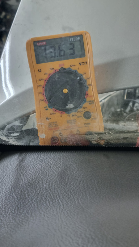

« Ответ #124 : 04 02 2023, 16:22:30 »
Нормально держит напругу ok у меня примерно так же на машине
Сегодня поменял генератор) прогрел , включил фары плюс зад туманки, печку на всю и обогрев сидений и з.стекло....
Бинго) это на 500об на тормозе на D, на ХХ 13.8в, причем на ХХ когда все выключил стало 13.95в, держит геныч напругу!  диод был снят, стоит на др машине...
Прадо 120-1GR,R-2,08. Сурф 185, 5-мяу, SSR-G.
Поздравляю!)  ^-^
