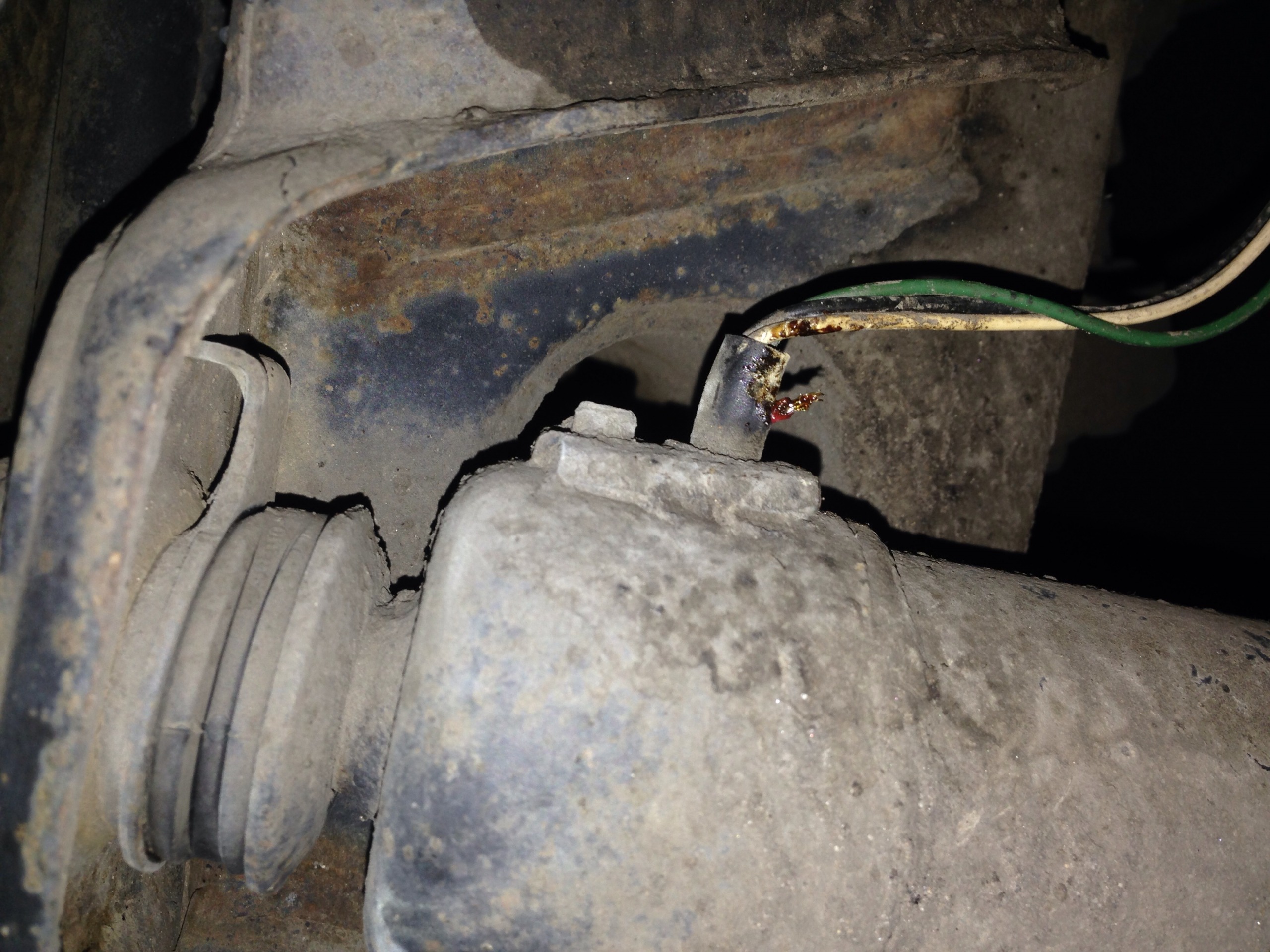

Сегодня так же запаял провода: справа-красный, слева-зеленый. Как показывает практика, на сколько хватает пайки?
Все зависит насколько герметично вы сделали место пайки...(быстро окисляется)
И как вы смогли этот узел обездвижить...
Я перепаивал через год...(после окисления сломались снова)
Александр я...))
murash
  • Репутация: +1239/-0
  • Сообщений: 1668
  • Город: Брянск
    • TLC 200 4.5L
На счет герметичности не уверен, делал в приличном сервисе  :) не сервис действительно не плохой, и электрик вроде толковый! При ремонте присутствовать не смог, но когда забирал посмотрел-гофра натянута(хотя до этого не была до конца одета), черной изолентой перемотано и каким то герметиком промазано. Сегодня у нас дождь, проехал 200 км, вот и думай герметично там или нет. Нужно сразу было силиконом залить, как у парней на фото выше или можно это сделать и позже?

Можно позже...но изоленту и гофру разматывать и сушить...иначе будет ЕЩЕ ХУЖЕ...если замазать сейчас поверху...
при условии что туда попала влага...
слышал вроде про какие то спреи для всяких там датчиков, которые воду из них вытесняют. может поискать и этой штуковиной пролить и герметом сверху, а то гаража не, а прогноз погоды вообще печалька ???
ВД 40 вытесняет влагу

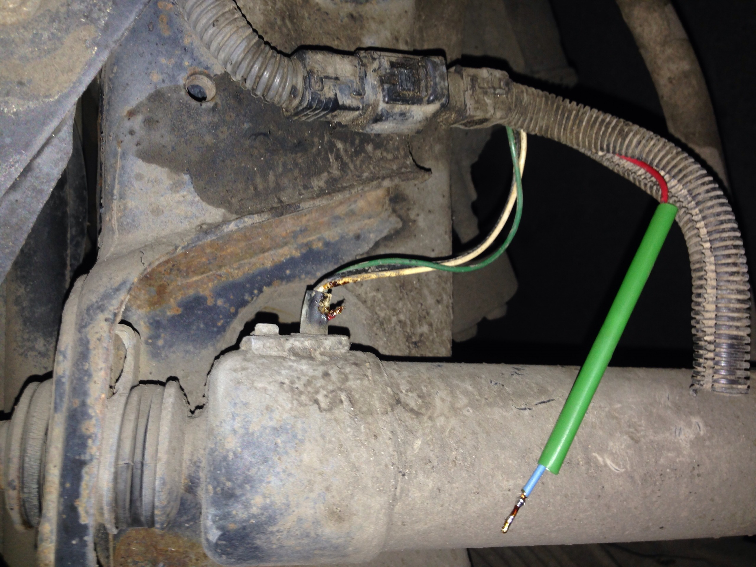

ash
  • Репутация: +27/-2
  • Сообщений: 573
    • TLC 200 (2013) 4.5 Diesel
Мне об этой проблеме сказал Фрукт (Сереж спасибо еще раз). Он при помощи программы тэйчстрим указал мне на обрыв сигнала на заднюю стойку темс. Сегодня задомкпатил, скину колесо и снял гофру и о чудо! Обрыв красного провода :))) хорошо есть знакомый электрик... Спустя пару часов, вечером, у подъезда была операция :))) нагребали паяльник в квартире, бежали вниз к машине и паяли вставив между обрывом кусочек провода. Всю спаяли, за изолировали и О счастье!!! Машина едет как на перине!!!! Супер, а я 1,5 года думал какой же Прадик мягкий, теперь офигеваю...
